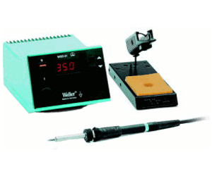

Es ist nicht (nur) die Frage, wie häufig Du etwas lötest, sondern auch was Du löten willst. Mit 15 Watt kann man einige Sachen einfach nicht löten und man riskiert eine schlechte Lötstelle (wenn man trotzdem rumbatzelt), die die Quelle von Störungen sein kann. Ich löte wirklich extrem wenig, eher schon löten meine Jungs mal Bastelsachen oder jetzt irgend welche Anschlusskabel für Steuerungen. Aber funktionieren soll das gelötete Teil ja schon, und ewig rummachen mit so ein Bisschen Löten will (und was mich betrifft kann) hier auch keiner.
Der letzte "Lötkolben", den ich für einen meiner Jungs kaufte war eine LÖTSTATION WSD 81 WELLER, die ich neu (also auch mit Garantie) über ebay für 183 Euro inkl. Versand bekam (aktuell im Netz ab ca. 240 Euro; amazon 347,00 Euro). Der Lötkolben ist federleicht, die Zuleitung sehr elastisch und nicht störrisch. Innerhalb von 14 Sek. (!!!) ist die Spitze auf 320 °C Betriebstemperatur und somit einsatzbereit. Toll ist auch die spielend schnelle und einfache Spitzenwechselmöglichkeit. Das Gerät ist ideal für hochwertige Ektronik (ESD-sicher):
(schnell von idealo rüber kopiert) Weichlöten / min. Temperatur: 150 °C / max. Temperatur: 450 °C / Leistung: 80 Watt / Energieversorgung: Netzbetrieb / Abmessungen: 166 x 115 x 101 mm / Sonstiges - Digitalanzeige / automatische Werkzeugerkennung / Digitale Regeltechnik / Toleranz ± 2% / 3-stellige Digitalanzeige für Ist- und Soll-Wert / Antistatisches Gehäuse / Potenzialausgleich
Absolute Profistation und dennoch von den Top-Modellen noch ein paar 100 Euro entfernt. Es gibt sicher auch Modelle/Lösungen, die in der Anschaffung deutlich weniger kosten. Aber wie hat unten schon mal jemand geschrieben: Ich kann mir billig nicht leisten.
Siehe Beispiel: http://www.ebay.de/itm/Weller-Lotstation-WSD-81-Loten-Lotzin-Lotspitzen-Zin-/110749885492?pt=DE_Haus_Garten_Heimwerker_Elektrowerkzeuge&hash=item19c9352434
