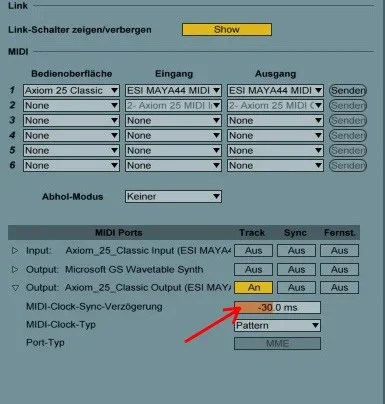

Re: Ableton - External Instrument - ARM - Timing stimmt nich
versuche es mal in den Einstellungen im MIDI tab mit "MIDI-Clock-Sync-Verzögerung". (muss man für gewöhnlich erstmal aufklappen mit Pfeil links gelegen). Entweder bei Output oder Input, je nach dem ob Ableton der Master ist oder irgendein Hardwaregerät. Alles was man unter Track, Sync und Fernsteuerung nicht umbedingt benötigt, ausschalten! Nach dem ändern der MIDI-Clock-Sync-Verzögerung dauert es aber dann ein paar sekunden, bis alles synchron läuft. Bei mir hat die einstellung auch bei schlechter MIDI latenz etwas gebracht!
Danke für die Antwort und sorry für die späte Reaktion.
Diese Einstellung ist für die Latenzkompensation oder?
Jedenfalls verwende ich sie dafür....
Man kann einen globalen Latenzausgleich (Audio-Voreinstellungen-Treiberfehler-Kompensation) machen,
direkt bei den Tracks in der Clipansicht (wenn man auf das D drückt - erscheint über dem Crossfader und unter dem Mixer-pro Kanal einstellbar)
und eben hier in den MIDI Voreinstellungen. (Danke für die Arbeit mit dem Pfeil und Screenshot...)
ist auf einen minus Wert eingestellt, damit die JOMOX syncron mit Ableton läuft.
Ich finde die Einstellung hier am praktischsten und stelle es bei allen anderen Hardware Instrumenten auch hier ein, und das funktioniert eigentlich bis jetzt perfekt, bis auf jetzt halt....
Jedenfalls kann ich das nicht verstellen sonst stimmt das Timing auch ohne ARM nicht mehr.
Ich habe Versuchsweise die Latenzkompensation auf die anderen Arten eingestellt, aber Problem ist nach wie vor da.
