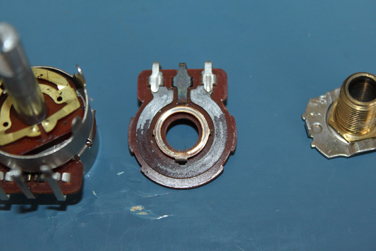

Also ich habe den Tune Poti mit Druckluft durch geblasen und mit Brunox gespült, dann nochmal durch geblasen und nun funktioniert es deutlich besser.
Die plötzlichen Schwankungen sind weg, ein wenig Trift in der Tonhöhe ist trotzdem noch aber ist vielleicht auch normal gerade am Anfang nach dem einschalten.
Wenn ich es richtig sehe ist dieses Brunox ein Rostlöser fürs Fahrrad. Wenn ich recht habe, dann verabschiede Dich schon mal von Deinem Modul. Lange werden die Potis es dann nicht mehr machen.
Potis die mit sowas behandelt werden sehen nach einem halben Jahr so aus:
(Das Dunkle auf der runden Metallschiene ist die ehemalige Widerstandsbahn).
