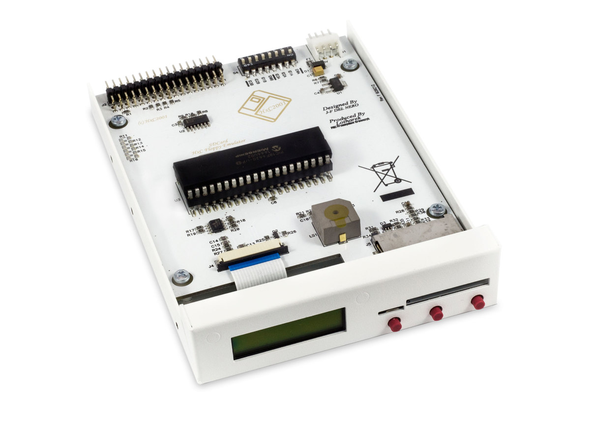

Gestern ist es das erste Mal passiert , Fehlermeldung BAD DISC und nichts geht mehr , auf dem Datenträger ist eine kreisförmige Beschädigung zu sehen und ich muss heute mal sehen was da noch zu retten ist.
Langfristig muss ich wohl doch auf einen USB Ersatz umrüsten , jetzt fehlt mir dafür noch der passende Handwerker .
Eine USB Floppy sollte hier wirklich mal angeschafft werden.

Yamaha Rm1X with Gotek USB floppy emulator drive (FlashFloppy HxC compatible)
Der Umbau ist nicht sehr aufwendig, aber Yamaha hat das Gehäuse mit gefühlten tausend Schrauben gesichert. Hier muss der Boden runter unten, wenn ich mich richtig erinnere.
Wenn man bei dem Gerät schonmal die Tastenkontakte getauscht hat, so ist der Floppy-Wechsel auf jeden Fall einfacher.
Das Produkt hier unten hatte ich mir gekauft, bzw. ein baugleiches, da hat sich wohl einiges geändert evtl. , da mein Kauf schon etliche Jahre hin ist.
Aber ich hatte den auch in Polen bestellt, und nach ca. 2-3 Wochen auch geliefert bekommen, und der hat nach ein paar kleinen
Startproblemen dann auch funktioniert.
Ich musste nur alle Images nochmal am Rm1X einzeln formatieren, damit ein zuverlässiges Speichern der Sequences möglich wurde.
Dazu reicht aber auch, 1-2 Images so im Yamaha zu erstellen, und die dann am PC nachher zu kopieren auf die SD-Karte, bzw. sie beliebig zu
vervielfältigen. Man muss nur jedes Image nochmal einzeln fortlaufend durchnummerieren, also die Nummerierung ändern.
Hier der Link zum Shop :
SD FB - HXC Rev F BLACK CASE
SD HxC Floppy Emulator

Hallo ! Ich nutze meinen Rm1X leider zur Zeit nicht. Ich kann Dir anbieten, einige Images von meiner RM1X auf eine SD-Karte zu kopieren, die dann eigentlich direkt eingesteckt in dem USB-Floppy Emulator funktionieren sollte, wenn das der hier verlinkte von Lotharek ist. Ich kann leider nicht empfehlen, hier eindeutlich billigeres Gotek Laufwerk zu kaufen, weil das mit Flash-Floppy Betriebssystem oder Unterstützung läuft und nicht mit HxC. Teilweise sind die aber mittlerweile kompatibel, aber darauf würde ich nicht wetten.

es ist zwar schon ein paar Jahre her, dass ich meinem RM1x ein HxC Laufwerk spendiert habe und ich nutze das Gerät schon länger nicht mehr, aber eigentlich ist das ganze relativ einfach.
Soweit ich mich erinnere wird das Laufwerk einfach nur ausgetauscht und es ist kein Reset notwendig (ohne Garantie).
Die Floppies der RM1x sind im standard MS/DOS FAT formatiert und sollten an jedem PC Laufwerk lesbar sein.
Ich habe damals meine Disketten mit einem USB-Floppy Drive am PC übertragen, die Software um Floppyimages zu erstellen und die Daten zu kopieren finden sich auf der oben genannten Seite.
Bei exotischen Floppyformaten hat man mit USB Floppies machmal Probleme, bei 1.44MB/720KB FAT MS/DOS Floppies ist das in der Regel kein Thema, zumal der PC die Formatierung versteht und man direkt einzelne Files kopieren kann (auch als Backup am PC).
Ich kann übrigens die original HxC Laufwerke sehr empfehlen, sind zwar recht teuer aber gut und zuverlässig. Mit den Gotek Klonen + FW habe ich keine Erfahrungen...

Also muss ich mich zuerst für den Kauf eines Emulators entscheiden, was für ein Kabel muss ich zwingend dazu kaufen ?
Alles gut, hatte mich einfach nur gewundert...
Die Emulatoren werden mit den gleichen Kabeln angeschlossen wie die Floppy, also brauchst du eigentlich keine extra Kabel.
