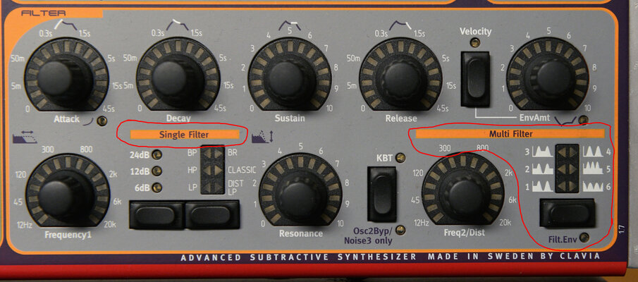

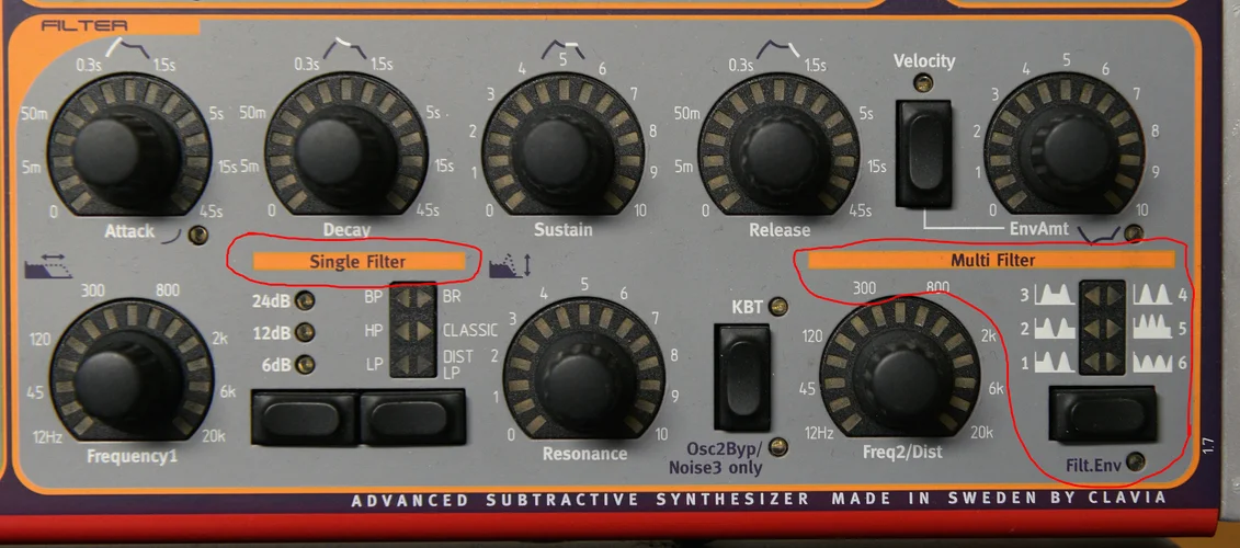

13 Filter-Typen, aber nur ein Filter. Er sucht zwei.
Ja das ist exakt so und nicht anders! Der NL3 hat 13 Filtern!
Filter-Sektion​
  • Single-Filter-Modus: Tiefpass 6, 12 oder 24 dB/Oktave, Hochpass 6, 12 oder 24 dB/Oktave, Bandpass 12 oder 24 dB/Oktave, Bandsperre 12 oder 24 dB/Oktave, Classic Lowpass 24 dB/Oktave, Distorted Lowpass 12 oder 24 dB/Oktave. Frequency- und Resonance-Regler.
  • Multi-Filter-Modus: HP-LP in Serie 12 dB/Oktave, HP-LP parallel 12 dB/Oktave, LP-BP parallel 12 und 6+6 dB/Oktave, BP-BP parallel 2 x (6+6) dB/Oktave, Multi Peak, Multi Notch. 2 x Frequency- und 1 Resonance-Regler.
  • ADSR-Hüllkurve mit Lin/Exp Attack, Envelope Amount/Velocity, Positive/Invert. Regler für Keyboard Tracking und Oscillator Bypass.
Der MFB Synth Pro würde fast passen. Zwar nur 8 Stimmen und damals vom Preis her passend. Analog. Leider eher Unobtanium.
Mal den Yamaha AN1x in die Runde werfe….
Verschiedene Filtertypen (geht bis in die Selbstoscillation und klingt gut!). Ein Hochpassfilter, dass m.M.n über die Matrix auch moduliert werden kann. Ansonsten ein gut klingender VA, brauchbare Tastatur mit Aftertouch. Bedienung allerdings nicht so easy, aber erlernbar. Preislich liegst Du zwischen 450 bis max. 600 Euro.
Er sucht ohne Tastatur.
Er hat ein Filter mit unterschiedlichen Modi. Auch wenn man im Multi-Filter-Mode ähnliche Ergebnisse erzielen kann, so ist es doch nicht das gleiche wie zwei vollkommen unabhängige Filter mit unabhängigen Ein- und Ausgängen.
Es ist wieder falsch! Multi Filter sind quasi mehrere Filter in einem, aber diese sind eben nicht Single Filter Typen. Mit diesen Filtern kann man sehr viele Variationen wie mit 2 getrennten Filtern erreichen. Und diesen Multi Filtern kann man auch separat modulieren.
