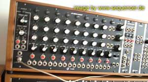

- Analog Step Sequenzer - Prinzip - Ein Lämpchen oder LED zeigt die Position an. Es gibt für meist 16 Schritte je ein Potentiometer (also einen Knopf), mit dem eine Spannung eingestellt wird, die dann mit Oszillatoren oder anderen Baugruppen eines Synthesizers verbunden wird und diese dann steuert, wenn der Sequenzer um einen Schritt weitergeschaltet wird, zeigt das Licht an, in die nächste Spalte geschaltet zu haben und der nächste Regler wird abgegriffen. Dies ist eine Art von "Speicherung", weshalb manche Hersteller auch Sequencial Memory dazu sagen. Der typische Vertreter ist der Moog 960 Sequencer
image: http://www.sequencer.de/pix/moog/moog_960.jpg
