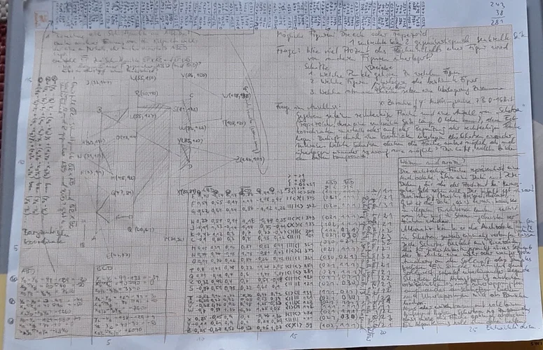

DISCLAIMER: Dieser Beitrag ist nicht für Musiker. Eher für momentan oder chronisch Unkreative mit Hang zu mathemathisch-algorithmischem Denken. Für Gehirnknoten, die vorher nicht da waren, wird keine Haftung übernommen. Leute, die der Überzeugung sind, Musik kann auch in digitalen Zeiten noch medienexemplarweise vertrieben werden, oder der, dass Streaming der beste Kompromiss von allen sei und ethisch tipptopp und nachhaltig, gehören nicht zu den Early adopters - wozu sollte ich mich also anstrengen, ihnen die Sache begreiflich zu machen, gegen Mauern aus abwesender Verständnisbereitschaft und Widerständen anzureden? Die Zeit investier ich doch lieber in die weitere Entwicklung.
Wenngleich meine Geschäftsidee vermutlich eine Schnapsidee ist, hat sie sich nun mal in mir festgefressen, da die dahinterliegenden mathematischen Fragestellungen hinreichend interessant sind, dass die Aussicht auf letztendliche Undurchführbarkeit wenig an meinen Ambitionen rüttelt. Soweit, so bekannt und kritisiert, verstricken wir uns nicht in Wiederholungsschleifen.
Diese Ambitionen tauchen anscheinend besonders dann auf, wenn gerade keine Hardware außer Papier, Bleistift, Lineal, Zirkel und Taschenrechner in der Nähe ist. Da will mein Geist gern, abends zur Ablenkung vom Umgang mit generell schwierigen Mitmenschen namens Eltern, weltfremd vor sich hinwerkeln, in irgend einem selbstgebauten Hamsterrad laufen, bis er müde ist und ich gut schlafen kann.
Ohne große Hoffnung auf Leute, die zwischen Morlock in speNerdmensch und Eloi in speGemeinmensch übersetzen können, ist meine Posterei in diesem Thread allenfalls für hartgesottene, die aus mehr oder weniger unverständlichen Eingaben zweckfremde Inspiration für ihr Zeug ziehen.
Also, bevor ich längere Zeit wieder andere Felder beackere, da das dank vorhandener universeller Rechenmaschine alias Linux-PC mit anständiger Tastatur und gewohnter Workflows möglich ist, hänge ich hier mal meine bisherigen handschriftlichen Notizen an, so als eine Art öffentlich einsehbares Backup. Tue gutes und rede darüber. Denn, wenn dies hier doch irgendwen zu wirklich Sinnvollem anstiftet, ist das ja auch gut.
Diese Notizen sind in über zwei Coronajahren entstanden, immer mal stundenweise weitergeführt, und stellen vorbereitende Überlegungen für einen (deterministischen, KI-freien) Algorithmus dar. Der soll den einzelnen Mikromäzene gemeinschaftlich finanzierter Creative-Commons-Musik dabei unterstützen zu entscheiden, ob eine irgendwo zum Download verfügbare Scherbe zu einem bestimmten Audiowerk in seinen bereits zusammen gesammelten Korb passt, also möglichst ohne Lücken und Überlappungen, so dass das Rauschen reduziert, sozusagen das gedachte UKW-Radio getunet, ggf. danach wieder verstellt wird. Die Metadaten einer Scherbe - Beteiligte Musiker, Titel, ..., Eckkoordinaten, Prüfsummen und GPG-Signatur - sind natürlich immer kostenlos erhältlich.
Solche Scherben kann er natürlich auch mit den gewünschten Koordinaten konfektioniert direkt vom Produzenten kaufen zum Anteil des Gesamtpreises nach Flächeninhalt der Scherbe, proportional zur Gesamtfläche des Audiowerks. Der Gesamtpreis sollte vom Produzenten so kalkuliert werden, dass die Arbeitsstunden, das Equipment und die Kosten anderer Dienstleister berücksichtigt sind. Auf diesen Gesamtpreis, bzw. auf die Scherben, können vermittelnde Drittparteien prozentuale Aufschläge berechnen, schließlich kostet der Betrieb ihrer Plattformen ebenfalls Geld.
Aber wenn Bereiche der Gesamtfläche schon ein Dritter gekauft hat und mit Originalsignatur zum Download anbietet, besteht ja kein Grund, entsprechende Scherben noch mal zu erwerben. Eine kleine Scherbe allein ist kein Kunstwerk, genießt also wegen mangelnder Schöpfungshöhe keinen urheberrechtlichen Schutz. Sie allein, hörbar gemacht, ist nur Rauschen. Allein aus dem Rauschen der Bodenscherben, den Scherben, die am unteren Rand der Fläche anliegen, könnte man schon vage Klänge erahnen, je höher diese Scherben, desto deutlicher.
Die Bodenscherben wird ein neuer Produzent, den die Community der Mikromäzene noch nicht kennt, übrigens ohnehin von sich aus freigeben, wie einzelne kurze Fragmente "bis ans Dach" (Säulen, Stalagmiten), um die volle erhältliche Qualität des zu finanzierenden Werks nachzuweisen und Vertrauen zu bilden. Dies tut er ganz einfach, in dem er Scherben von sich selbst kauft, von vornherein oder zeitverzögert, Beteiligung von anderen abwartend. Ob dabei "Geld fließt" oder nicht, hängt von der Technik ab.
Der Produzent kann natürlich immer behaupten, man wär der erste mit genau diesen gewünschten Koordinaten. Er muss auch gar keinen Überblick darüber behalten - weiterverteilen soll ja der Mikromäzen bzw. die Verteilplattformen und Tauschbörsen, die er dazu ganz legal nutzen kann. Der Produzent trägt auch schon genug Risiko, dass bestimmte Stellen des Werks, die ohnehin dynamikarm sind oder sogar Stille, nicht insgesamt in voller Höhe nachgefragt werden. Da wird er den Ungeduldigeren, die bereits abgerufene Bereiche erwerben, schon dankbar sein für den Ausgleich.
Dass die Scherben Dreiecke mit einer oder Trapezoide mit zwei Senkrechten sein können, ist durchaus wichtig. Bei perkussive Sequenzen eines Musikwerks, sagen wir eine nackte Bassline eines Technotracks, könnten Mikromäzene zunächst an mehr Auflösung auf den Attackphasen, kontinuierlich abnehmend bei Näherung des Nachklangs der einzelnen Beats interessiert sein und entsprechend geformte Scherben in Auftrag geben, die dann entsprechend billiger sind als rechteckige.
Falls meine Handschrift nicht lesbar ist, hier noch mal digital und teilweise mit Erklärungen angereichert:
[Ganz links am Rand, 90 Grad im Uhrzeigersinn gedreht.]
u = (yD - yB) * x? + (xB - xD) * y? + (xD*yB - xB*yD) || (yD - yC) ...
v = (yA - yD) * x? + (xD - xA) * y? + (xA*yD - xD*yA) || (yB - yD) ...
w = (yB - yA) * x? + (xA - xB) * y? + (xB*yA - xA*yB) || (yC - yB) ...
[Die geklammerten Terme kann man vorab berechnen, die sind ja konstant]
u: ABD || BCD
yD - yB = 99 - 129 = -30 || yD - yC = 99 - 138 = -39
xB - xD = 40 - 90 = -50 || xC - xD = 90 - 90 = 0
xD*yB - xB*yD = 7650 || xD*yC - xC*yD = 3510
v: ABD || BCD
yA - yD = 58 - 99 = -41 || yB - yD = 129 - 99 = 30
xD - xA = 90 - 40 = 50 || xD - xB = 90 - 40 = 50
xA*yD - xD*yD = -1260 || xB*yD - xD*yB = -7650
w: ABD || BCD
yB - yA = 129 - 58 = 71 || yC - yB = 138 - 129 = 9
xA - xB = 40 - 40 = 0 || xB - xC = 40 - 90 = 50
xB*yA - xA*yB = -2840 || xB*yC - xC*yB = 6090
[Ganz oben, um 90 Grad gegen den Uhrzeigersinn gedreht]
Eu: [-30*47 - 50*47 + 7650 =]3890 || [-39*47 - 0*47 + 3510 =]1677
Ev: [-41*47 + 50*47 - 1260 =]-837 || [30*47 + 50*47 - 7650 =]-3890
Ew: [71*47 + 0*47 - 2840 =]497 || [9*47 - 50*47 + 6090 =]4163
Es, Fs, ..., Ys, Zs: 3550 || 1950 - Summen gleich für alle Punkte.
[Tabelle unten, Mitte]
E(47,47): 1,10 -0,24 0,14 || 0,86 -1,99 2,13 :: ><|[19] |<>[11] 524 (111,111) = 11
# Erklärung der Werte für Punkt E:
# 3890 / 3550 = 1,10
# -837 / 3550 = -0,24
# 497 / 3550 = 0,14
# 1677 / 1950 = 0,86
# -3890 / 1950 = -1,99
# 4163 / 1950 = 2,13
# "<" für Werte <0, "|" für Werte im Bereich 0 bis 1, ">" für Werte >1
# In einem Zahlensystem zur Basis 3 stehe "<" für 0, "|" für 1, ">" für 2. Zur Basis 10 konvertiert, ergibt das 2 * 3^5 + 0 * 3^4 + 1 * 3^3 + 1 * 3^2 + 0 * 3^1 + 2 * 3^0 = 524. In zwei Dreiecke geteilt, ergibt das 19 und 11, wiederum 19 * [3^2=9 * 3^1=3 * 3^0=1 =]27^1 + 11 * 27^0 = 524.
# E liegt zu ABD 1×"<", 1×"|", 1×">" = 111; zu BCD ebenfalls; jeweils verkürzt zum größten Faktor, 1, also 11.
F(33,91): 0,59 0,55 -0,14 || 1,14 -1,08 0,94 :: ||<[15] ><|[19] 343 (021,111) = 21
G(47,81): 0,62 0,24 0,14 || 0,86 -1,12 1,26 :: |||[13] |<>[11] 362 (030,111) = 31
H(33,114): 0,27 0,87 -0,14 || 1,14 -0,49 0,35 :: ||<[12] ><|[19] 343 (021,111) = 21
J(33,147): -0,19 1,33 -0,14 || 1,14 0,35 -0,49 :: <><[6] >|<[21] 183 (102,111) = 21
K(55,150): -0,42 1,12 0,3 || 0,7 0,77 -0,47 :: <>|[7] ||<[15] 201 (111,021) = 12
L(55,127): -0,1 0,8 0,3 || 0,7 0,18 0,12 :: <||[4] |||[13] 121 (021,030) = 23
M(48,92): 0,45 0,39 0,16 || 0,84 -0,83 0,99 :: |||[13] |<|[10] 361 (030,021) = 32
N(31,103): 0,44 0,74 -0,18 || 1,18 -0,81 0,63 :: ||<[15] ><|[19] 343 (021,111) = 21
O(48,114): 0,14 0,70 0,16 || 0,84 -0,26 0,42 :: |||[13] |<|[10] 361 (030,021) = 32
P(79,56): 0,7 -0,48 0,78 || 0,22 -1,27 2,05 :: |<|[10] |<>[11] 281 (021,111) = 21
Q(60,61): 0,79 -0,19 0,4 || 0,6 -1,44 1,84 :: |<|[10] |<>[11] 281 (021,111) = 21
R(60,140): -0,32 0,92 0,4 || 0,6 0,59 -0,19 :: <||[4] ||<[12] 120 (021,021) = 22
S(79,132): -0,87 0,59 0,78 || 0,22 0,68 0,1 :: <||[4] |||[13] 121 (021,030) = 23
T: # TODO
U: # TODO
V: # TODO
W: # TODO
X: # TODO
Y: # TODO
Z: # TODO
Berechne alle Schnittpunkte an ABCD mit Kanten anderer Scherben, von den Eckpunkten derer der eine außerhalb, der andere innerhalb liegt.
Grenzfall EF: Es gibt zwei Schnittpunkte EF×AB und EF×AD. Wie liegt die Strecke EF gegenüber den Dreiecken ABD und BCD? Gibt es diesbezüglich einen Unterschied?
Mögliche Figuren: Dreieck und Trapezoid. 1 senkrechte Seite [beim Dreieck], 2 senkrechte Seiten [beim Trapezoid]
Frage: Wie viel Prozent des Flächeninhalts einer Figur wird von anderen Figuren überlagert?
Schritte:
  1. Welche Punkte/Strecken/Dreicke gehören zu welchen Figuren?
  2. Welche Figuren überlagern oder schneiden die bestimmte Figur?
  3. Welche Dreiecke setzen die Schnittfläche zusammen? [Von diesen Dreiecken lässt sich der Flächeninhalt einfach berechnen: A = sqrt(((a+b+c)+(a+b-c)+(a-b+c)+(b+c-a))/2)]
Gegeben sei eine rechteckige Fläche und eine Anzahl von "Scherben" (Trapezoide, deren eine parallele Seite die Länge 0 haben kann), deren Eckpunkte innerhalb oder auf der Begrenzung der rechteckigen Fläche liegen. Bedingt durch ihre Koordinaten [bzw. fehlender oder mangelhafter Absprache zwischen vielen Mikromäzenen] überlagern sich die Scherben einander teilweise. Welche [Untermenge der] Scherben decken die Gesamtfläche weitest möglich ab und überlagern einander so wenig wie möglich? Das heißt, welche bilden den besten Kompromiss?
Die rechteckige Gesamtfläche repräsentiert eine Audiodatei, also eine Datei mit PCM-Daten, für die der Produzent bei Herausgabe Geld sehen will. Der Inhalt ist insoweit zweitrangig. (Musik, Hörspiel, Podcast)
Gibt er die Datei "as is" heraus, kann sie in illegalen Tauschbörsen landen, selbst wenn sie anfänglich über Streamingdienste vertrieben wurde. [DRM ist knackbar und umgehbar, wenn das in Deutschland wiederum auch strafbar ist.]
Alternativ kann er die Audiodatei in Scherben jeweils einmalig verkaufen und von der Community weiterverteilen lassen. [Scherben sollen in Tauschbörsen landen. Dafür wurde der Produzent pro Scherbe bereits entlohnt, sonst hätte er sie ja nicht herausgegeben.]
Jede Scherbe besteht aus Binärdaten, die für alle Abtastungspunkte ihres Segments der Zeiachse eine mehr oder weniger grobe Annäherung an die Sollwerte der Samples kodieren. Ein Sample entspricht dem Sollwert, sobald übereinanderliegende Scherben [über die ganze Höhe der Gesamtfläche] den Abtastpunkt abdecken, wobei sie lückenlos und überlappungsfrei aneinander anschließen. Lücken und Überlappungen sind als Rauschen [u.a. Artefakte] hörbar.
Aber der einzelne Konsument [hier eigentlich gemeint: Mikromäzen] soll keinen Aufwand haben, Scherben so zu sammeln, dass diese die Fläche optimal abdecken. Ein Algorithmus soll ihm dabei helfen. Entwickle diesen. [Auftrag an mich selber. Eingabe zum Algorithmus: Liste von Scherben, d.h. Tupeln von Eckkordinaten, sowie Breite = Zeit in Abtastpunkten und Höhe = Auflösung, d.h. meist 16 Bit, der Gesamtfläche. Rückgabe: prozentualer Anteil der Fläche, die von exakt einer der übergebenen Scherben abgedeckt wird, außerdem eine Liste von boolschen Werten, die sich auf die Eingabeliste der Scherben beziehend jeweils besagen, ob eine bestimmte Scherbe benutzt wird.]
M.i.a.u.: Rolo
