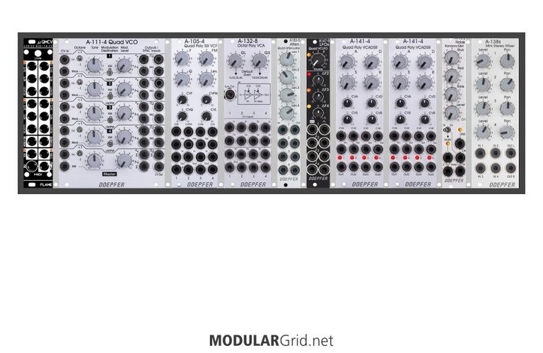

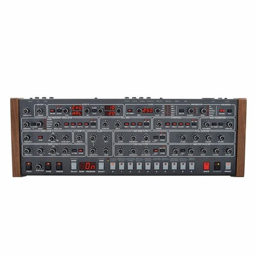

Im wesentlichen sind die baugruppen doch gleich:
Ich hab das mal (ganz unspezifisch) verglichen um auch eine vorstellung von den kosten zu haben:
versus

Polyphone von der stange machen das ja vor! ( Ein Behringer PRO 800 hat durchaus klangvielfalt )

Ich hab ja oben mal etwas zusammen-gehauen - das ist ungefähr die grundausstattung eines Poly.
Dann kommen halt noch ein paar attenuator dazu - das geht ja nicht so ins geld.
Aber... ich liege dann auch bei etwa 2000,-
