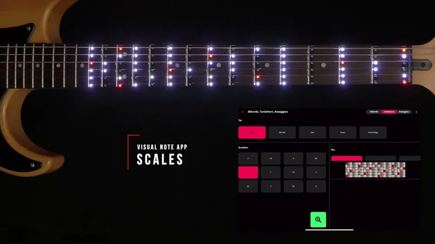

Tonleitern: Spickzettel für Dummies / Light Guide für Arme

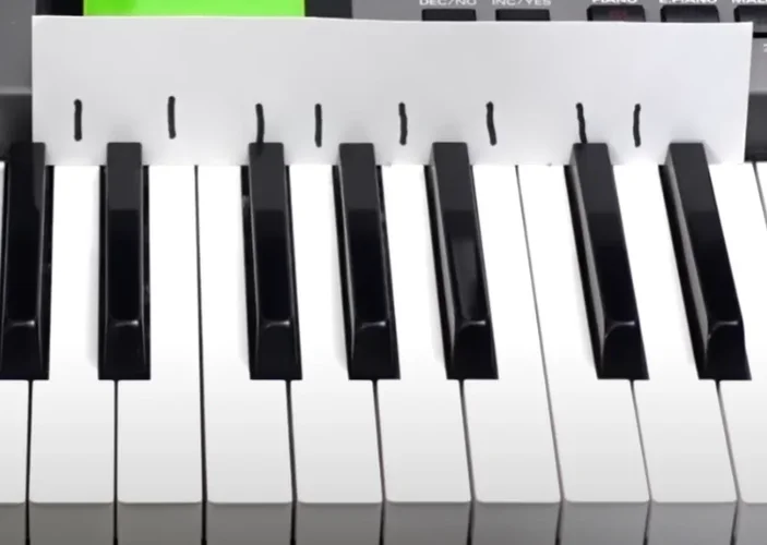

Also einfach die Mitte vom oberen Ende der Tasten (in C-Dur) aufs Blatt übertragen und den Zettel zum gewünschten Grundton verschieben.

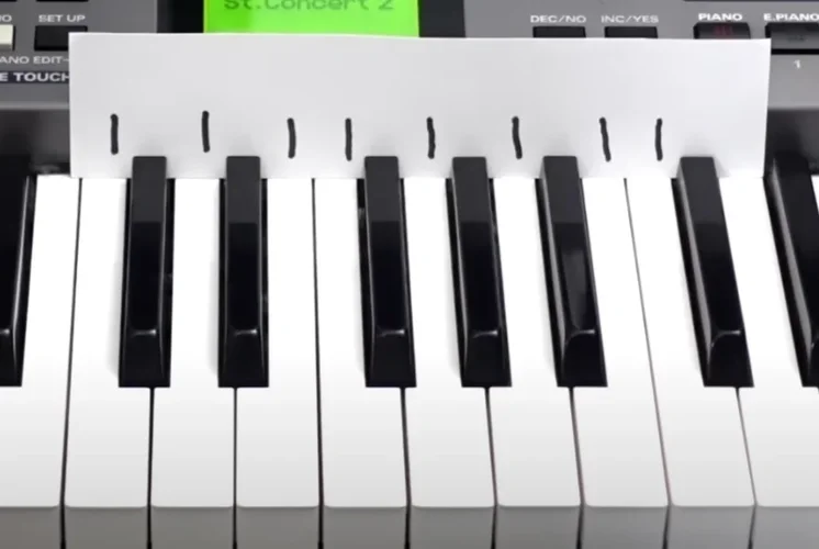

Hier D-Dur:
Ich gebe zu: ich kannte das noch nicht und finde das praktisch.

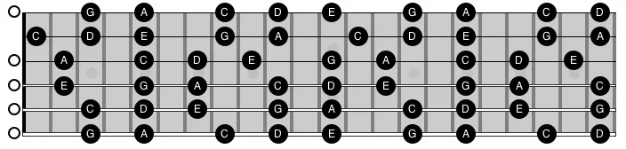

Ja, bei der Gitarre ist es noch einfacher.
das sagst du so ... kommt mir auf den ersten Blick deutlich unverständlicher vor, als beim Piano. :mrgreen: Aber wer will jammern, fragt mal einen Saxophonisten oder Akkordeonspieler (linke Hand mit den vielen schwarzen Knöpfen, die alle gleich aussehen ...).
M.i.a.u.: Golden-Moon
Ich habe diese Tabelle nur mal schnell eben eingeblendet, das sieht natürlich sehr schwierig aus.
Man unterteilt diese Tabelle dann in einzelne Abteilungen noch einzelne Griffbilder à jeweils zwei Töne auf einer Saite.
Aber genau, das würde dir dann noch ein Gitarrenlehrer erklären oder es gibt bestimmt unzählige YouTube Videos dazu.
Das war das erste Bild, was ich gefunden hatte. Bei dem Stichwort Pentatonik.

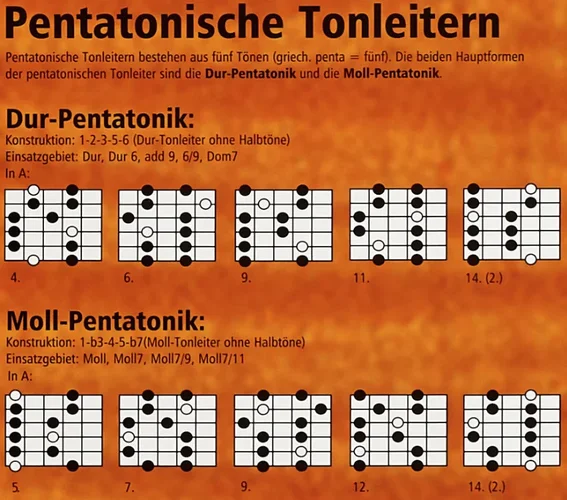

in der Pentatonik fehlen normalerweise die Sekunde und die Sexte.

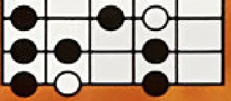

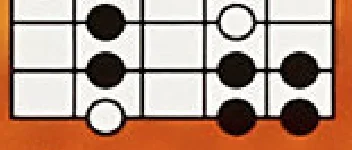

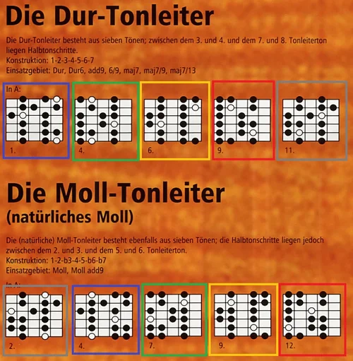

Jedenfalls gibt es so etwas für die Gitarre nicht. Dort reicht es aus, wenn man sich das Dur- und Moll-Muster merkt, und man weiß wie das Griffbrett aufgebaut ist, also wo (oder wie) welche Note zu finden ist.
Dur-Beispiel:
Moll-Beispiel:
Damit kann man schon viel machen.

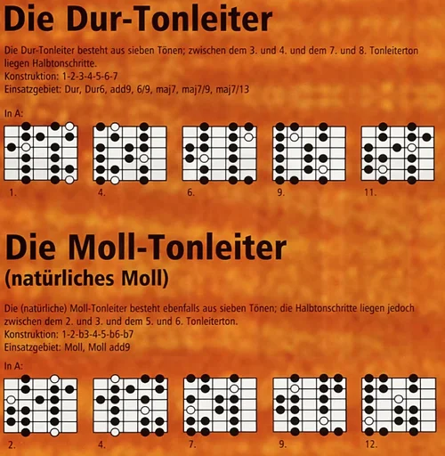

Hier ausführlicher:
Und hier die Pentatonik:

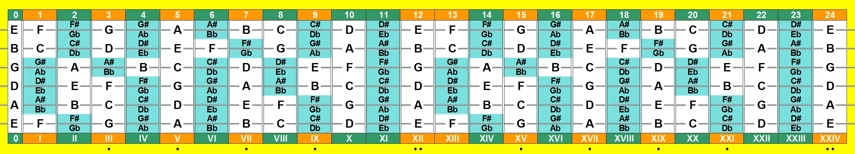

das muss ich mir mal in Ruhe ansehen (z.B. was die weißen Punkte von den schwarzen unterscheidet). :)
Zählen kann ich es ja, da das Intervall zwischen den Saiten bekannt ist (immer eine Quarte außer zwischen G und H), aber das ist für flüssiges Spiel nicht schnell genug.
Letztlich ist es ähnlich wie mit dem 1x1: Rechnen kann das jeder, aber schnell genug ist man erst, wenn man es auswendig gelernt hat. ;-)
Weiß ist der Grundton :roll:
Von Grundton zu Grundton ist es auch immer das gleiche Muster. Also muss man nur wissen wie das Dur- und Moll-Muster von Grundton zu Grundton ist und wo sich die jeweiligen Grundtöne befinden. Dann kann man das gleiche Muster auf verschiedenen Positionen spielen.
Dur:
Moll:

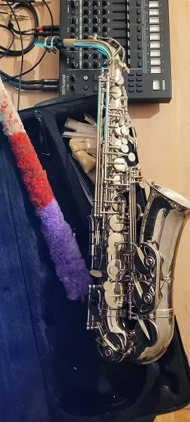

Mit 38 geht's jedenfalls noch wunderbar! :D Die Tonleiter in der unteren Oktave sitzen recht schnell, für die obere drückt man im Prinzip das selbe mit Oktavtaster, aber die zusätzlichen Taster sind mir noch ein Rätsel und will davon noch gar nichts wissen. Das Problem ist eher die Lautstärke, umso bedauerlicher dass ich bei Thomann nicht das digitale Sax gewonnen habe. :D Mit Hilfe von YouTube & Grifftabelle bekommt man das aber schon ganz gut gebacken, die Lernkurve ist imo steil. 👍
Hab das Ding seit etwa 6 oder 7 Jahren und war damals schon genau so weit wie jetzt...dieses Mal bleibe ich aber dran! : ))
