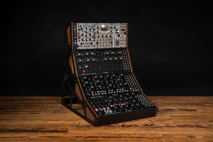

Ich suche momentan eine Möglichkeit drei Geräte mit jeweils 3 HE also 9 HE insgesamt in einem Rack zusammen zu fassen.
Habe schon sehr viel Zeit in die Suche investiert und nur einen Hersteller gefunden, der aber relativ teuer ist.
Die Synths als eine gerade Wand zu konfigurieren fällt flach, weil dadurch ein Ungleichgewicht entsteht und das Teil nach vorne umkippt.
Darum hätt ich am liebsten sowas, wie unten im Bild, aber eben halt für 19' mit "Beschraubbarkeit" an den Seiten.
Es handelt sich um einfache Desktop Synths, die wie im Bild nicht tief sind.
Existiert sowas ?
Den Behringer 3tier kaufen und die 19Zoll Rackwinkel der gewünschten Geräte auf 12-18mm starke Holzplatten schrauben.
Das Holz wiederrum im 3tier fixieren. Kann man sogar sehr hübsch gestalten, je nach Holzauswahl.
Der Behringer 3tier lässt sich in der Breite verstellen.

Ich habe nicht exakt die Dinger, aber quasi das gleiche nur mit keiner Ecke unten, sondern rund ..
Und genau das haut nicht hin. (Kann sein, dass es mit den Tipps von euch besser ist !!)
Die Synths sind zu kurz im Gegensatz zu längeren Geräten. Dadurch fällt der Schwerpunkt nach vorne und das ganze Teil kippt nach vorne über. Musste ich auf die harte Tour lernen, nachdem ich da alles aus und eingebaut hatte.
Gut, keine Ahnung, ob die spitzen Winkel helfen, aber instabil bleibt es glaube ich im Fall von so kurzen Geräten...

Dieses Teil ist auch eine absolute Fehlkonstruktion und funktioniert (leidlich) nur mit tiefen und schweren 19" Geräten. Gibts seit bestimmt 30 Jahren unverändert. Möchte gar nicht wissen, wieviele auf diesen Mist schon reingefallen sind.
Lieber die Teile von z.B. Adam Hall nehmen. Die stehen bombenfest. Allerdings darf man bei der Verarbeitung hier auch keine Wunder erwarten. Und die Gummistöpsel reagieren mit anderen Oberflächen (Stichwort Weichmacher). Mit Flex oder Säge und Bohrmaschine kann man die Teile auch problemlos auf exakt 9 HE kürzen, wenn man das unbedingt so haben möchte.

Danke für die Tipps, aber leider sind solche Racks nur für nach hinten längere Geräte geeignet. Stabil sehen sie definitiv aus.
Hast Du schon mal auf Etsy geguckt? Da findet man ja alles mögliche angeboten, z.B. sowas hier: https://www.etsy.com/de/listing/1454897425/behringer-3-tier-holzstander-fur?gpla=1&gao=1&
Musst Du die Geräte einschrauben? Oder sind es Desktopgeräte? Da gibt es ja diverse Halter, auch über mehrere Ebenen, siehe z.B. https://www.coveruppro.es/producto/triple-synth-stand-320/
Danke, ja Etsy hatte ich auch schon gesichtet. Da werden zum Teil einfach aus dem 3D Drucker solchen Seitenteile angeboten, aber auch für horrendes Geld.
Bei den Beispielen von dir sieht man, dass das meistens Racks für flache Geräte sind. Sowas für tiefere Geräte und 19' hatte ich da noch nicht gefunden.
Das Problem ist die drei Synths sind alle unterschiedlich breit und tief, daher hatte ich für alle drei die 19' Ohren und wollte sie verschrauben.
