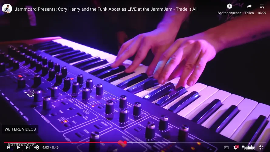

Das ist ein Hardsync Sound! Hört man wenn er bei 3:18 das Filter mit dem Bender kurz aufzieht.
M.i.a.u.: Archivicious, Synthesis, Palindrom und 2 andere
Ja, damit muss ich mich auch mal näher mit beschäftigen, statische Sync Wellenformen als Basis, könnte 'ne Option sein bei div. reduzierten Engines noch was spannendes rauzukitzeln.
M.i.a.u.: Palindrom

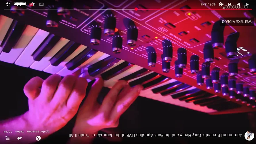

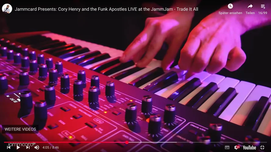

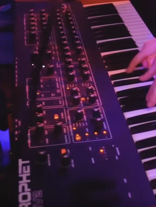

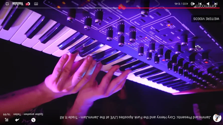

Dann kann man davon ausgehen dass das patch auch am interface abgebildet wird...
Das oberste ist dann ne SAW und der unterste irgendwas mit PULSE
sync und auch unisono aktiv...
Verstimmt wird da nix und die liegen vielleicht 5 semitones auseinander
Filter ist 24db und ganz offen

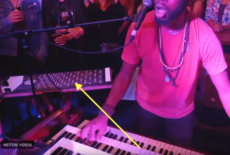

Sorry für den Offtopic. aber was ist eigentlich das da für ein Instrument?
Das wird in dem Video nicht gespielt
PS: Er spielt es hier:
PPS: Aaah, steht ja in der Beschreibung: "Harpejji"
Die Frage ist ja ob man beim Sync den Master überhaupt hört oder nur den Slave steuern lässt, kann man irgendwo die Level und Verstimmung (zwischen Master und Slave) sehen?
M.i.a.u.: Palindrom
OSC - mix ist bei 11:00 - also in richtung SAW (Es gibt keine seperate Vol)
Shapes (OCS) ist auch verzogen...

Natürlich spielt er zweistimmig, das sieht man ja, aber trotzdem gibts den Sync. Das sieht man an den LEDs (und man hört es an der erwähnten Stelle).
Die Potistellungen sagen leider nichts aus. Nur die LEDs der per Schalter zu bedienenden Funktionen sind aussagekräft
