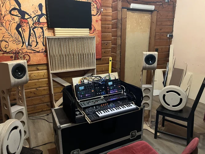

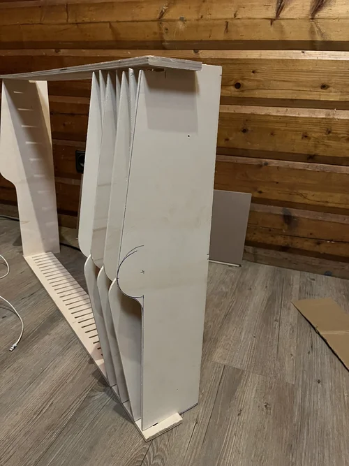

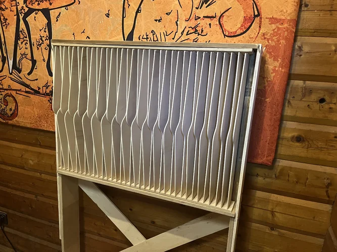

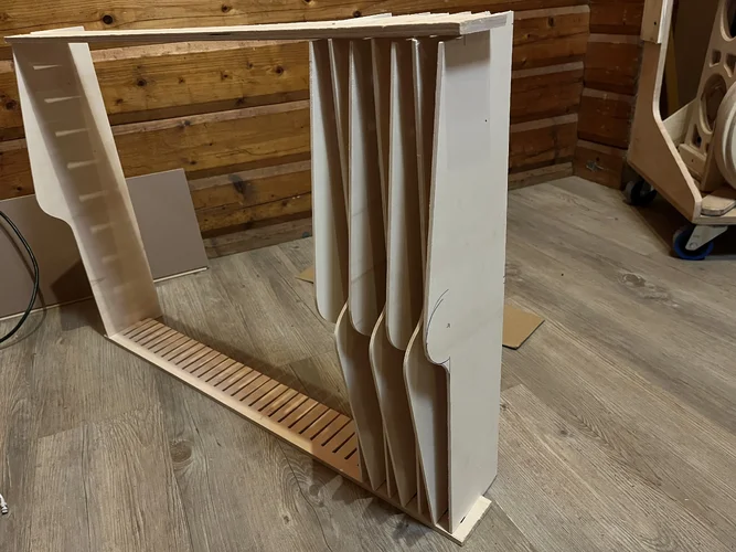

Hier sieht man den Diffuser im Setup.
Ich sitze dann so ca. 1,5 meter davor und hinter mir sind da noch 3,5 meter freier Raum. In den Ecken hinter mir habe ich schon jeweils zwei Absorber...

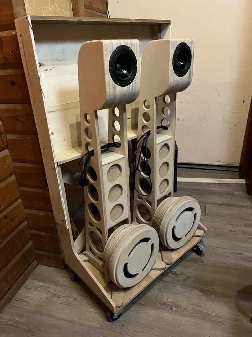

Die Subwoofer haben kein Gehäuse, weil sie Dipol abstrahlen. Also nach vorne und hinten. Dabei entstehen Auslöschungen außerhalb der Abhörposition. Dadurch werden weniger Raum-Moden erregt.

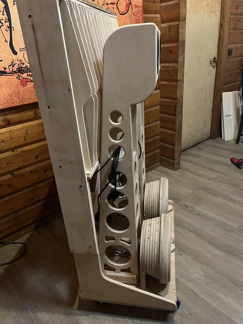

Ich habe mir einen Wagen für meine Monitore gebaut. Da dachte ich mir, der Wagen müsste mehr können, als Monitore transportieren. Also darf er noch die Raumakustik etwas verbessern.
Ich bin...
