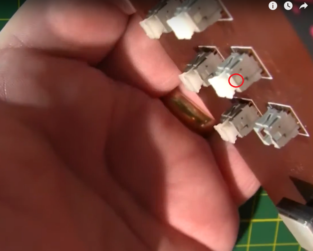

So, die Reinigungsaktion ist gelungen. Der EX-800 funktionierte wieder mit allen Tasten.
Problem: einer der Mikro-Switches war porös und beim Rausziehen des weißen Plastik-Stifts der den...

hatte meine Kontaktbleche auf 2500er Schmirgelpapier, feucht und ganz leicht in kreisenden Bewegungen bearbeitet
und dann mit Isopropanol gereinigt , damit bekommst du sie blitze blank

ok, das sind dann solche wie im Drumtraks und im Bel BD80. Ja, wie im Video. Man reinigt aber nicht den Plastiknippel, sondern die Drahtkontakte im inneren des Tasters und das konvexe...
du musst dir mal den link zu meinen Beitrag weiter oben angesehen
wenn man die Taster demontiert und die Kontakte reinigt, funktionieren sie wieder
ah ok, genau wie im Video ...

generell: z.B. in dem Video sieht man, dass das offenbar andere Switches sind, da weiß ich grad nicht ob...
sind die Omron Switches denn auch so klein, dass die auf dem Board die gleichen oder kleineren Abmessungen haben und auf dem Board unter die Taster passen?

also die Omron mit dem weißen Kopf, damit es leicht zu...
https://www.sequencer.de/synthesizer/threads/listing-an-was-baut-ihr-denn-so.5412/post-2973368
Omron B3F
