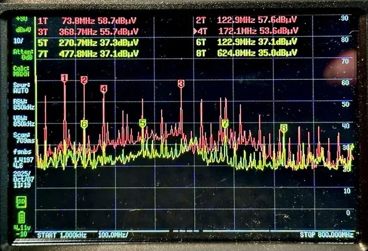

Heute hat das MAT 16x8 alle für CE und FCC relevanten Tests bestanden und ist damit ein marktfähiges Produkt. Hurra...
Nun wird es ernst. Ich...

Nächsten Donnerstag ist es soweit: Labortermin zur EMV und ESD Prüfung steht an. Die Vorab-Tests sehen schon mal gut aus:
Rot war die alte Version… niedriger ist besser.
Bin mal vorsichtig...
