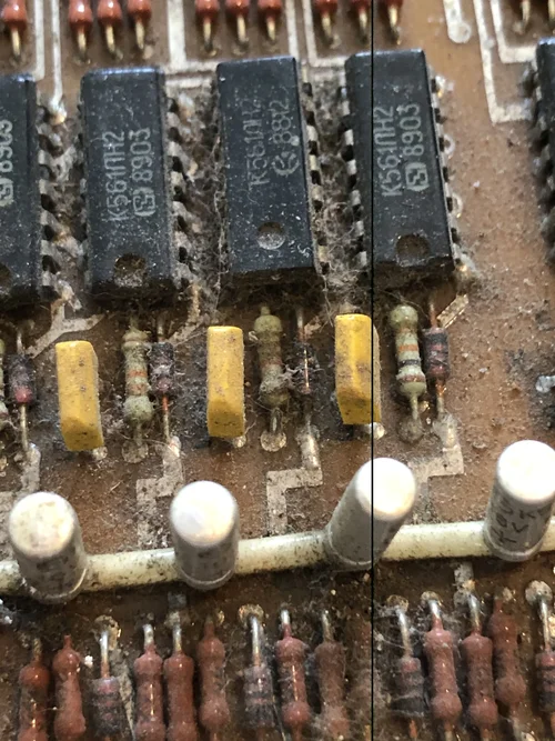

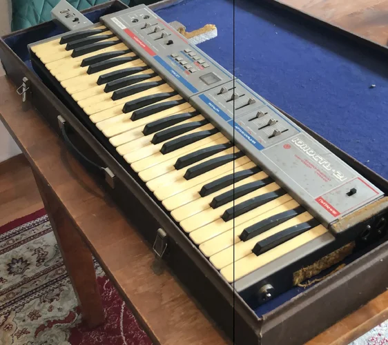

Ich habe meinen in einem eher fatalen Zustand bekommen. Es wurde auch schon angesagt, dass dieser nicht funktioniert. Er schimmelte wohl dazu noch die letzten 15 Jahre in einer Garage herum. Alles nicht so schön für solch ein Gerät. Aber - tatsächlich würde ich das Gerät eher in die Rubrik der Panzer einordnen.
Der Zustand im original Case war nicht sonderlich schön...

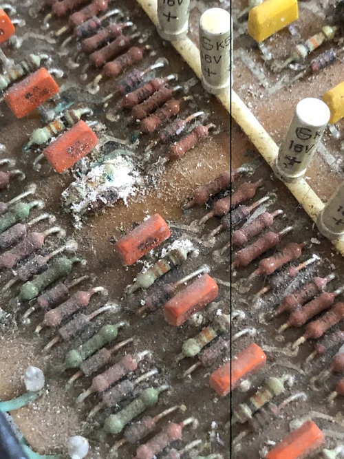

Von Innen entpuppte sich noch mehr unschönes:

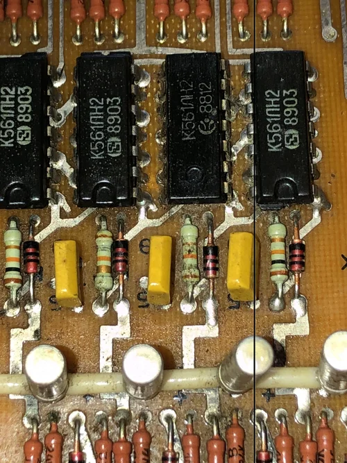

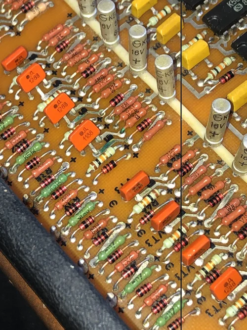

Aber tatsächlich war das alles nur Dreck. Mit etwas Klarspüler und einer Zahnbürste sah das ganze eine gute Stunde später wieder ganz anders aus:
Bis auf ein paar Tasten, bei denen das Release nicht funktioniert und etwas Rauschen ist das Gerät wieder funktionstüchtig.

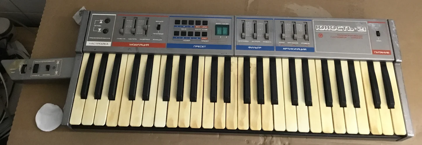

Was ich in knapp 30 Jahren Geräte sammeln noch nie gesehen habe ist die Tastatur !!!
Keine Ahnung was das Gerät erlebt hat aber die Tasten so abzurocken,dass mußte erstmal hinkriegen. Man hat beim anfassen richtige Furchen in den weißen Tasten . Dachte erst es wäre Zigarrettengilb aber selbst meine Versuche mit ISO ,Nagellackentferner noch Schleifflies hat irgendwas gebracht. Da muß ich wohl jede einzeln Füllern und lackieren,denn ich lasse das nicht so.
