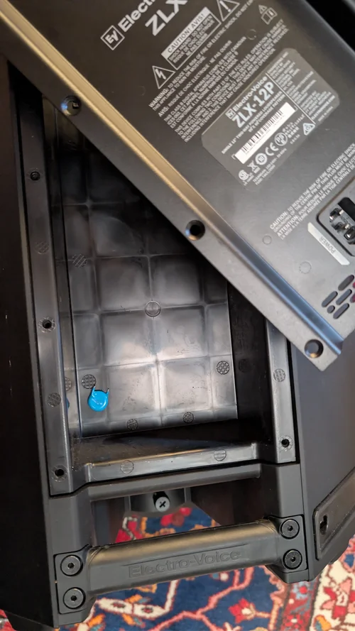

Beim Bühnenaufbau viel mir auf, dass im Gehäuse ein loses Teil klapperte.
Aber er funktionierte und ich nahm mir vor, am nächsten Tag reinzuschauen.

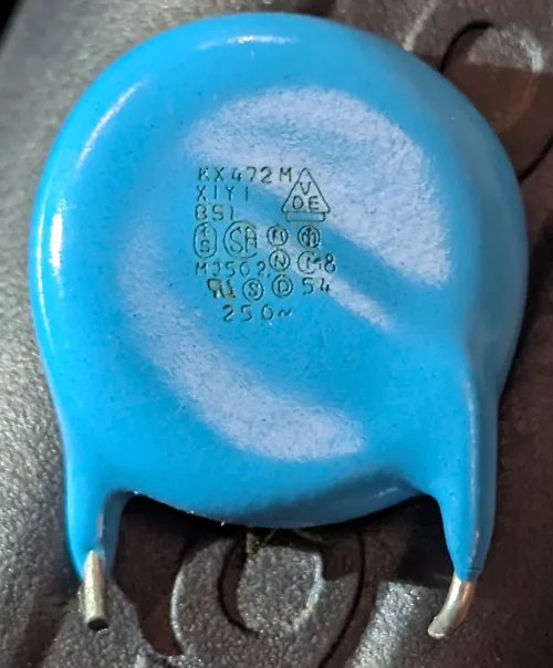

Aktivmodul aus dem Lautsprecher herausgeschraubt und was finde ich..... einen laut Netz Hochvolt Keramikkondensator mit 4700pF, abgerissen im Gehäuse.
Fraglich ist, wie so etwas passieren kann. Der Lautsprecher ist weder gefallen noch wurde er geworfen (dann hätte das Gehäuse sicherlich Blessuren).

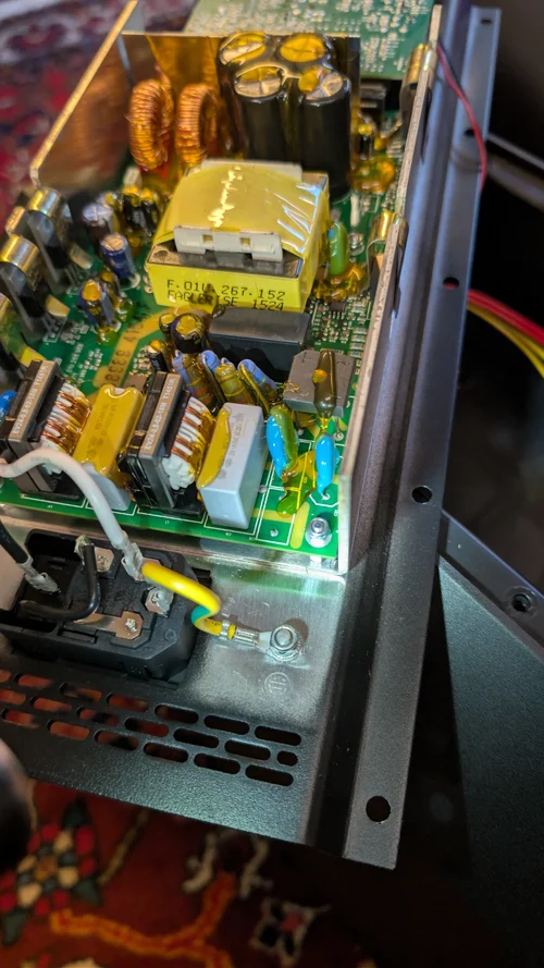

Bei Betrachtung der Platine war dann schnell klar, dass es sich um C26 aus dem Schaltnetzteil handelt.
War wohl zuwenig Heißkleber draufgepeppt, aber abgerissen??

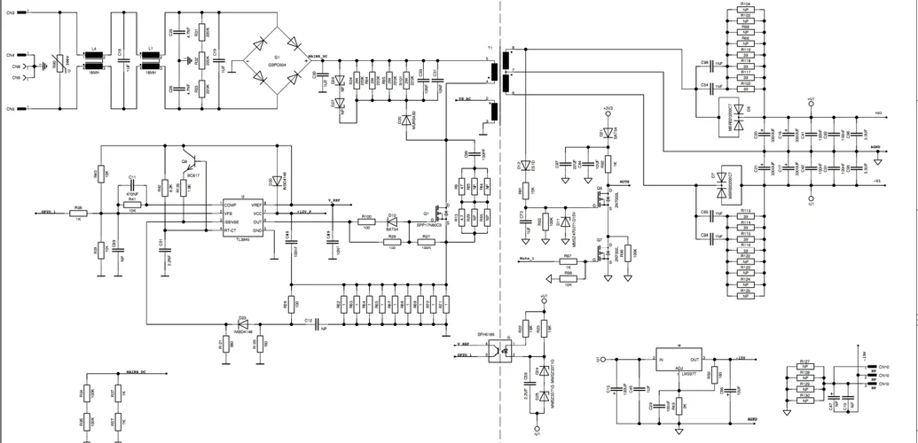

Ich bin mir nicht sicher, ob ich hier den Schaltplan posten darf, daher lasse sich das lieber erst mal.
Auf jeden Fall befinden sich C25 und C26 (sind die gleichen Werte laut Schaltbild) kurz hinter den Eingangstrafos, noch vor dem Gleichrichter.

Wenn man sich die Platine genau ansieht, erkennt man sogar Flugrost an den abgerissenen Kondensatorbeinchen. Das Problem dürfte somit schon lange bestehen.

Die Beinchen etwas abisolieren, 2-3 mm, Feile, Schleifpapier oder so.
Neu einlöten, kann auch auf der Patine aufsetzen.
Wenn nicht möglich, Kabeln dranlöten und Schrumpfschläuche drüber.
Irgend einen Kleber verwenden oder Silikon, Dichtmasse oder so.
Heißkleber wird brüchig wenn es kalt ist. Vielleicht auch in einer Box?
Aber geht auch. Je nach Anwendung dann.
Ist erklärbar, warum das Aktivmodul trotzdem funktioniert?
Das dürften recht sicher Entstörkondensatoren sein. Das, was Du als Eingangstrafos bezeichnest, sind Entstördrosseln, siehst Du an der Art, wie sie angeschlossen sind und wenn Du das mit dem Trafo T1 in der Mitte des Schaltbilds (kannst Du ruhig posten) vergleichst, der ja eine galvanische Trennung der primär und sekundärseite herbeiführt - was diese beiden Drosseln nicht tun.
Ja, Entstörkondensator, denke ich auch. Geht auch ohne, aber ich würde den trotzdem austauschen bzw. einen neuen einsetzen. Gibts für kleines Geld beim Elektronikhändler.

Dann häng ich mal das Stück Schaltplan dran, was die Stelle zeigt.
Ich bin jetzt noch nicht zu 100% sicher ob der Netzfund auch der absolut korrekte Schaltplan ist. Da werde ich mal die Leiterbahnen mit den Schaltplan vergleichen, sobald ich die Platine ausgebaut habe.
Es handelt sich um den Kondensator C26, hier im Plan im oberen linken Viertel zu finden.
