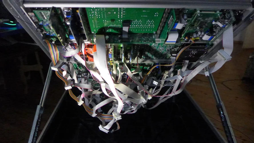

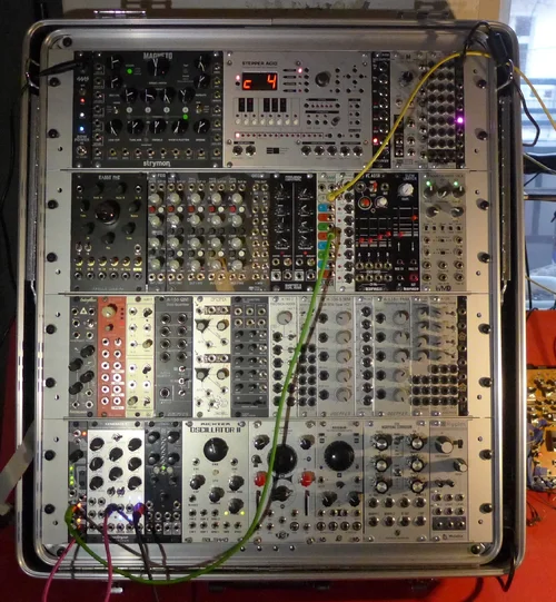

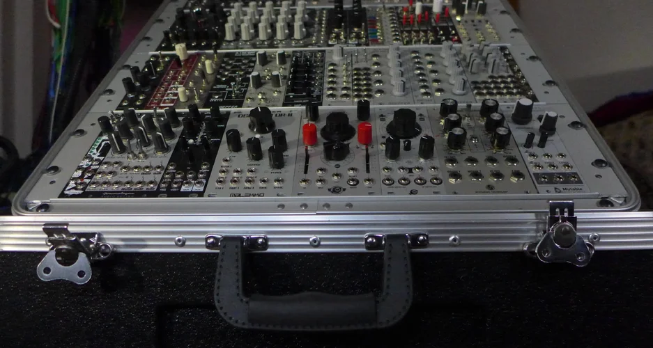

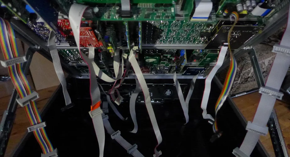

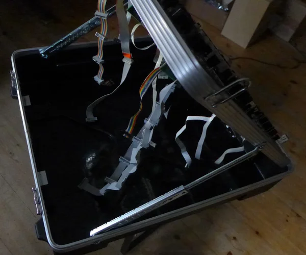

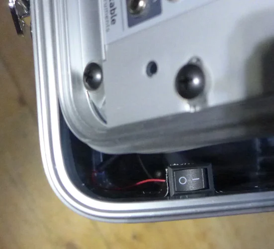

Nachdem mein DIY Case Projekt nicht so ganz rund lief bin ich nun glücklich über diese transportable Lösung für 4 x 84HP:
"JustIn ABS Mixer Rack Case 12HE" aus dem aktuellen Justmusic Sale + 4 x "19 inch 3U Frame" von Clicks & Clocks in Berlin.
Kostenpunkt: 221 Euro, Gewicht: ~7Kg. Der Deckel ist abnehmbar und dieses Teleskop System erstaunlich stabil.
Für den stationären Betrieb lehnt es bei mir an der Wand, fixiert an der Rückkante mit Polsterpads und doppelseitigem Klebeband damit auch beim Kabel ziehen nichts schaukelt.

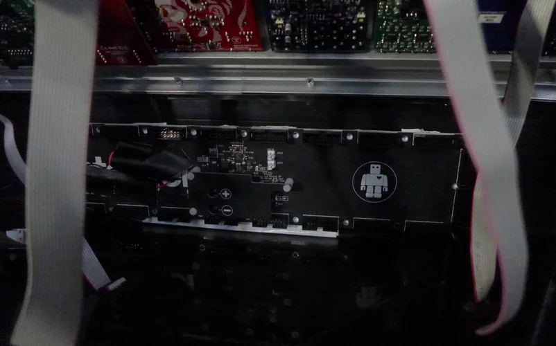

Mein Busboard ist innen passend seitlich befestigt, das erhält den noch vorhandenen Stauraum für kleinere Geräte. Und verschafft im ausgeklapptem Zustand etwas mehr Zeit bei Platzregen ; )

Wie hast Du das Busboard befestigt und wie hast Du das mit dem Netzschalter gelöst (schaltet der echte 230V?)
Keine Sorge, das Busboard ist dieses und wird mit nem externen 4,7A/19V Netzteil versorgt:
https://schneidersladen.de/de/intellijel-designs-tps30w-max-psu
(was aber mit max. 1,5 A nicht ausreicht für alle Module, deswegen die beiden zusätzlichen Versorgungen oben rechts und links)
Das Netzkabel geht dann über die seitlichen Öffnungen raus. Busboard ist einfach mittig mit Teppichklebeband befestigt + Abstandshalter an den Seiten.
