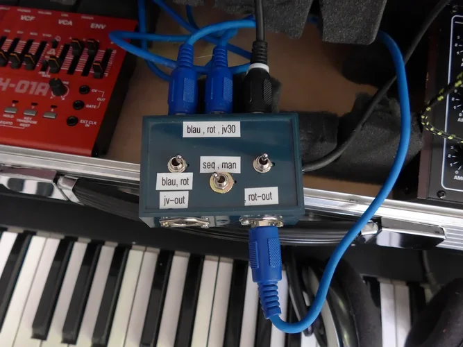

Ich hatte früher für sowas drei Klinken-Buchsen und einen Umschalter in eine einfache Plastikkiste gesetzt. Davon hab ich leider kein Photo, aber sowas ähnliches für MIDI-Verbindungen:
Im Grunde möchte ich mir einfach jegliches zusätzliche Gerät, Gehäuse, etc, sparen.
Es geht nicht um ein paar €, sondern um Platz, Kabelchaos, weitere Netzteile...
ich nahm an das das der Hintergrund der Frage war, aber es geht nicht. FAnwander hat es besser erklärt als ich es konnte. Ich wusste nur das das passiert.
