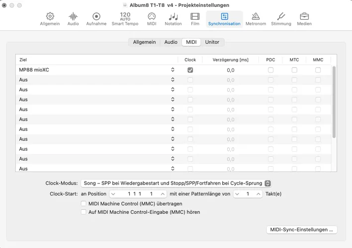

Oha, du schriebst ja Logic: Ablage > projekteinstellungen > Synchronisation > Midi und dann häkchen bei Clock beim entsprechenden Gerät:
