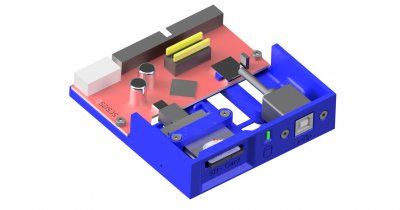

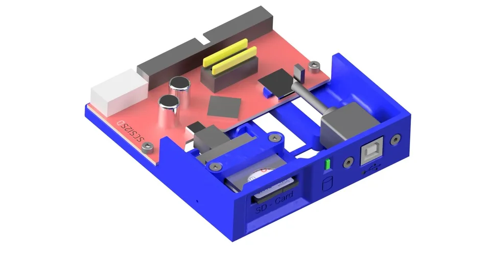

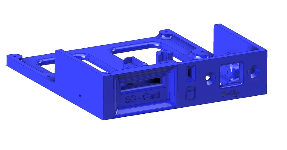

Hallo zusammen,
mich hat an der V5 gestört, dass man nur micro-SD-karten einschieben konnte und dass man die Karte nicht mit einem normalen USB-Kabel verbinden konnte.
Also bei Ebay die Adapter Micro SD auf Normal SD und Micro USB auf USB-B Buchse gekauft und vermessen.
Dann die SCSI2SD vermessen und ein Gehäuse um die Komponenten entworfen.
Das Sah dann so aus.
Der Slot für die Karte ist etwas zurück gesetzt so dass die Karte nicht über die Vorderkante heraussteht.

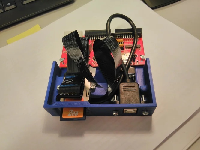

Dann im Drucker gedruckt und M3er Gewinde in den Kunstsoff geschnitten.
Und so sieht es dann fertig aus.

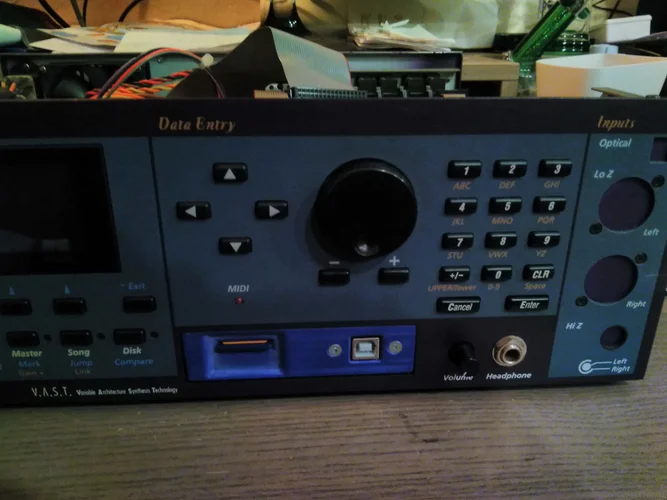

Und so eingebaut.
M.i.a.u.: lowcust und Lauflicht
Sehr cool, gut durchdacht, wollt ich auch schon längst mal machen. Vor allem wegen der zu geringen Höhe der Frontblende des Standardhalters, den man beziehen kann.
Hast du vor die 3d-daten zu teilen?
Hast du denn selbst einen Drucker?
Ich passe die Datei noch an.
1. Ich lasse gleich die Senkungen für M3 an der Frontseite mit drucken.
2. An die Unterseite kommen auch noch die Kernbohrungen für die Festplattenaufnahme.
3. Eventuell noch eine Aufnahme für die Externe LED

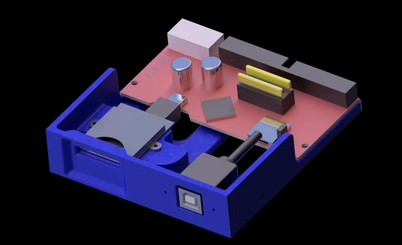

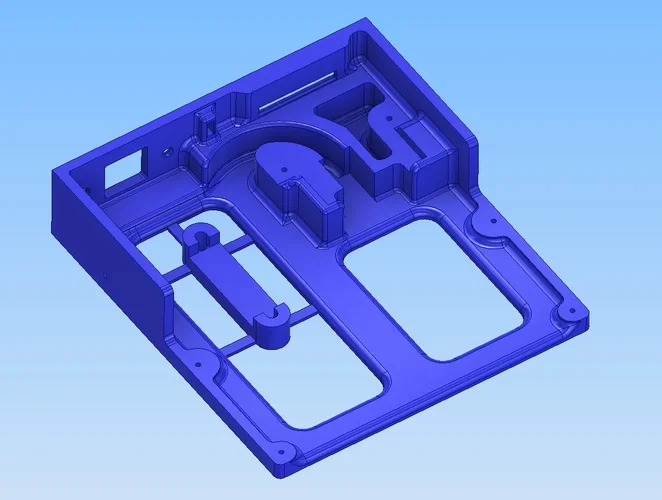

Ich habe (noch) keinen 3D Drucker. Aber permanenten Zugang zu einem, der gar nicht mal schlecht ist.
Das Grundmodell für den SCSI2Sd Halter hab ich eigentlich auch schon fertig. Ich müsste jetzt also dann auch die gleichen Anpassungen machen wie du. Habe das aber immer auf die lange Bank geschoben, weil ich momentan eh nur einen Sampler habe, wo ich das aktuell einbauen würde.
Vielmehr will ich eigentlich ein neues Case für Gotek Floppy Emulatoren bauen, denn die haben ja auch eine zu geringe Einbauhöhe und der USB Port sollte weiter versenkt werden, sodass zumindest USB Thumbdrives nicht mehr überstehen.
So sieht der neue Entwurf jetzt aus.

Hi Xpander-Kumpel,
ja, das sollte das Kabel sein
In der neuen Version des Gehäuses passt nun auch das andere Kabel.
https://www.ebay.de/itm/TF-Micro-SD-To-SD-Card-Extension-Cable-Adapter-Flexible-Extender-Fur-Car-GPS-TV/113117647236?hash=item1a56565184:g:DgAAAOSw~ztbMv1z
Ihr könnt beide Kabel benutzen. Miks hatte schon das andere Kabel bestellt.
Bei dem anderen Kabel muss dann das Gehäuse abgeschält werden.
Zum besseren Halt wird die Klemme (unten links) rausgebrochen und mit den Schraublöchern der richtigen Karte befestigt.
Weiter ist die Karte eingefasst und es kommen noch zwei Tropfen Heißkleber an die Rückseite der Karte.
Damit hat man dann einen Formschlüssige Lagefixierung.
Ich würde aber nach Möglichkeit immer die Karte mit den Schraublöchern nehmen, weil sie einfach besseren Halt hat.
Der Abstand der Schraublöcher ist 34mm.
Die Durchgangslöcher sind für M2,5er Schrauben. die lassen sich aber problemlos auf 3mm aufbohren, so dass man überall m3 hat.
