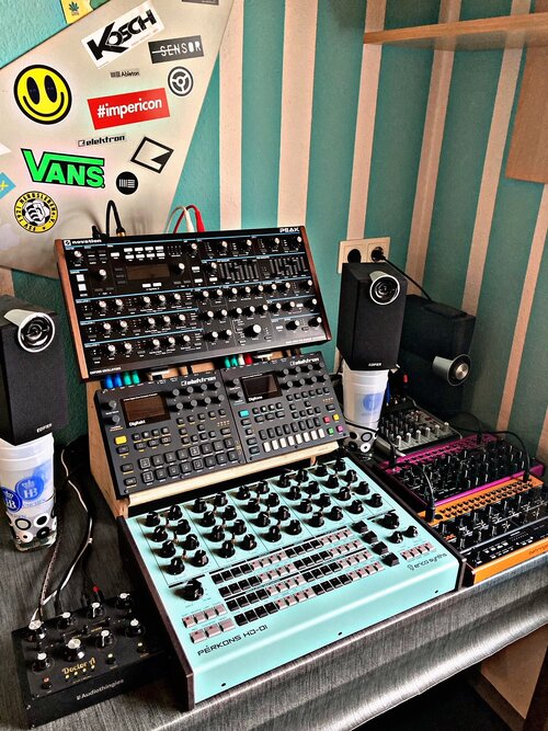

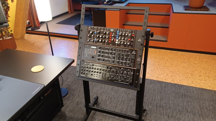

Ich suche momentan eine Möglichkeit drei Geräte mit jeweils 3 HE also 9 HE insgesamt in einem Rack zusammen zu fassen.
Habe schon sehr viel Zeit in die Suche investiert und nur einen Hersteller gefunden, der aber relativ teuer ist.
Die Synths als eine gerade Wand zu konfigurieren fällt flach, weil dadurch ein Ungleichgewicht entsteht und das Teil nach vorne umkippt.

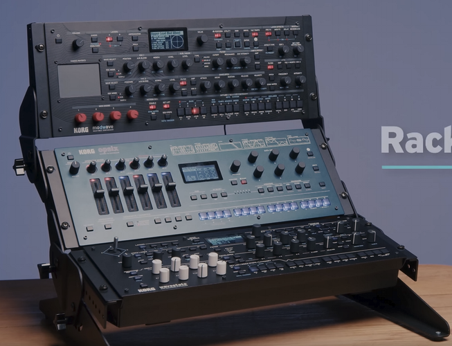

Darum hätt ich am liebsten sowas, wie unten im Bild, aber eben halt für 19' mit "Beschraubbarkeit" an den Seiten.
Es handelt sich um einfache Desktop Synths, die wie im Bild nicht tief sind.
Existiert sowas ?

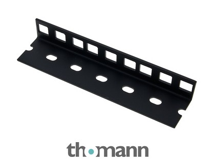

Den Behringer 3tier kaufen und die 19Zoll Rackwinkel der gewünschten Geräte auf 12-18mm starke Holzplatten schrauben.
Das Holz wiederrum im 3tier fixieren. Kann man sogar sehr hübsch gestalten, je nach Holzauswahl.
Der Behringer 3tier lässt sich in der Breite verstellen.

Und genau das haut nicht hin. (Kann sein, dass es mit den Tipps von euch besser ist !!)
Die Synths sind zu kurz im Gegensatz zu längeren Geräten. Dadurch fällt der Schwerpunkt nach vorne und das ganze Teil kippt nach vorne über. Musste ich auf die harte Tour lernen, nachdem ich da alles aus und eingebaut hatte.
Gut, keine Ahnung, ob die spitzen Winkel helfen, aber instabil bleibt es glaube ich im Fall von so kurzen Geräten...

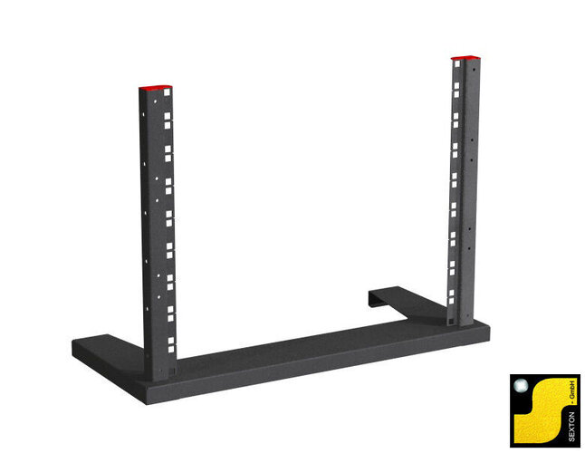

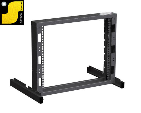

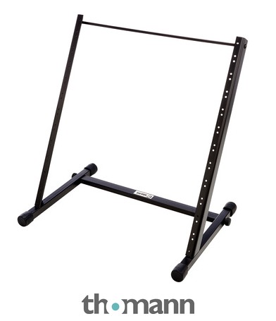

Dieses Teil ist auch eine absolute Fehlkonstruktion und funktioniert (leidlich) nur mit tiefen und schweren 19" Geräten. Gibts seit bestimmt 30 Jahren unverändert. Möchte gar nicht wissen, wieviele auf diesen Mist schon reingefallen sind.
Lieber die Teile von z.B. Adam Hall nehmen. Die stehen bombenfest. Allerdings darf man bei der Verarbeitung hier auch keine Wunder erwarten. Und die Gummistöpsel reagieren mit anderen Oberflächen (Stichwort Weichmacher). Mit Flex oder Säge und Bohrmaschine kann man die Teile auch problemlos auf exakt 9 HE kürzen, wenn man das unbedingt so haben möchte.

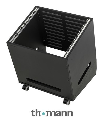

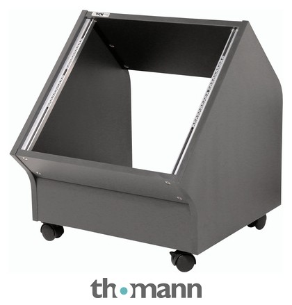

Laut Anbieter "extrem stabiler Rackstand" (Schwerlast) - was man dem Teil auch ansieht. "Made in Germany" hat allerdings seinen Preis (aktuell 149,- € mit Gutscheincode).
Die "normale" Variante (max. 20 kg) ist nicht ganz so teuer (88,50 €) und schaut auch etwas schicker aus:

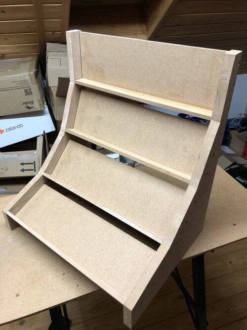

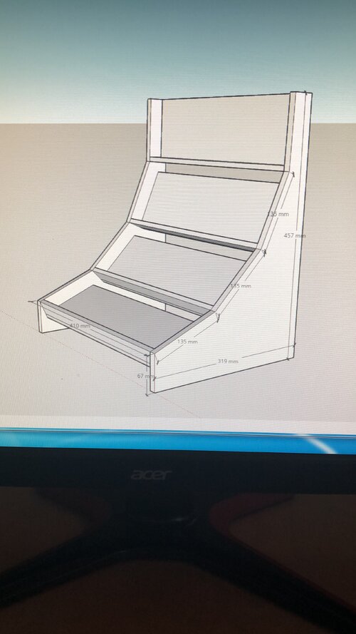

Ich plane sowas immer in Sketchup und baue das dann mit MDF aus der Baumarkt Restekiste. Ist günstig, lässt sich gut anpassen auf die Situation und der Aufwand beim Bauen hält sich in Grenzen, Akkuschrauber, Stichsäge/Tischkreissäge mit Anschlag usw. haben viele ja schon sowieso in der Werkstatt liegen.

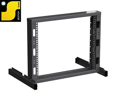

Danke für die Tipps, aber leider sind solche Racks nur für nach hinten längere Geräte geeignet. Stabil sehen sie definitiv aus.
Generell natürlich super Idee und würde ich auch versuchen, aber wohne nur in einer Wohnung und habe hier keine Werkstatt :')
Und ja wie oben geschrieben, Selbstbau ist trotzdem eine Option, braucht aber Zeit und wollte es mir erstmal einfach machen.
Wenn man eine gute Stichsäge und ein ruhiges Händchen hat, kann man sich die beiden Holzseitenteile in gewünschter Form zusägen. Dazu noch die passenden 19" DIN Schienen in gleich der richtigen Größe.
