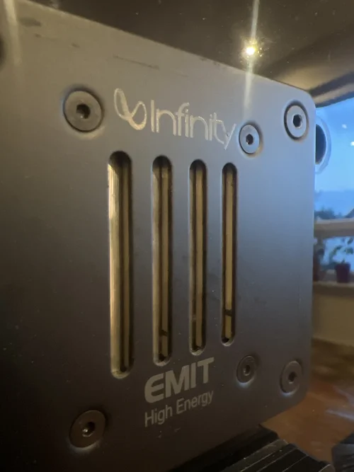

Die Ren ist Gummi. Da musst du drauf achten, dass die Magnete Okay sind, und eben das Holz bei den nicht lackierten Modellen, wobei das auch nicht so ernst ist, ich hatte welche mit verformten Deckel, das waren Millimeter und es hat keinen Interessiert.
Ich hatte die Isostatic mit den Fostex Tweatern. Die sind komplett anders. Klirren schnell usw., Infinity sind ja Folien, die nicht gespannt sind ! Auflösung sind da Welten. Die Ren sind da immer noch Weltklasse und spielen immer noch die ganzen „normalen“ HiFi Boxen an die Wand.

Am besten du suchst dir revidierte Ren 90. Magnete und Frequenzweiche. Die Teile kann man aber auch machen lassen, es gibt Firmen, die machen das , am Ende lohnt es sich. Ansonsten , Magnetfraß Infinity suchen, da gibt es Bilder.

Die Magnete sitzen direkt hinter der Metallplatte, schwer zu erkennen. Aber man sieht , die sind sauber. Die Folien dürfen ruhig nicht! ganz glatt sein
Wenn mechanisch was nicht stimmt, dann hört man es auch..
