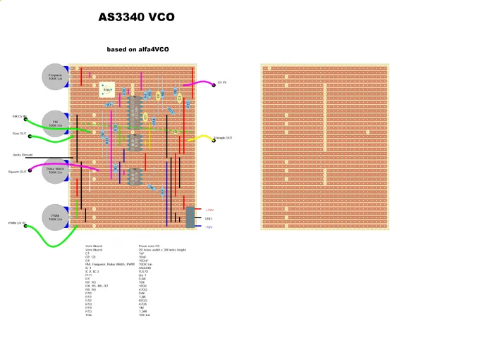

In der Überschrift ist eigentlich schon alles gesagt, ich weiß nicht, wo ich ansetzen soll?
Hier ist das Layout :

Ich konnte ganz normal regeln, aber er hat halt nicht die Frequenzen abgedeckt, die er eigentlich sollte, er hat sich halt wie ein LFO angehört.
Mittlerweile hab ich den Fehler aber gefunden, es war ein falscher Widerstand, ich hab die Farben vertauscht. Jetzt läuft das Schätzchen !
