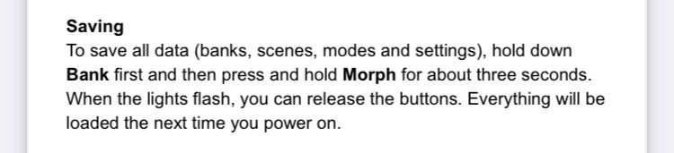

Oh man. Er vergisst seinen Speicher.
Ich speichere alles komplett und es ist nach dem Aus-/Einschalten alles blank.
Hat jemand das selbe Leiden? Oder kann bestätigen, dass es bei seinem nicht so ist. Nutze die .Controller FW
Danke!
Also bei mir funktioniert das speichern und aufrufen der 8 Speicherplätze einwandfrei wie es in der Anleitung auf den letzten Seiten beschrieben ist.
So. Er speichert nicht. Auf keine der Banks.
Ich verfahre wie im Manual beschrieben.
Es sieht auch alles gut aus. Aber nach dem Einschalten ist alles weg.
Ich starte nicht im Sequenzer Modus.

Probier mal das ganze wie in der Sequenzer Anleitung beschrieben ist auf eine Bank zu speichern, also dann nach den beiden Tastern noch auf z.B. die erste Bank drücken.
Saving and Loading Sequences
There are eight slots where you can save and load sequences.
These will remain saved even after a power cycle. Saving preserves
all steps, modes and settings for all channels. To enter Save/Load
mode, first hold down Chan/Quantize, then press Glide, and keep
both buttons down for about three seconds. You will see all eight
Page buttons flash (except for one button, which is the startup slot,
see below). Now you are ready to either save your current data, or
load data you had saved previously.
To load from a slot, briefly tap the Page representing the slot you
want to load from. The sequence and settings currently in use will be
replaced by the sequence and settings from that slot.
To save into a slot, press and hold a Page button for three seconds.
All lights will rapidly flash while saving. The current sequence and
settings will be saved into that slot."
Ich kann mir auch nicht vorstellen, dass das im Controller Mode so völlig anders mit dem speichern ist?!
Das ist ja mal interessant. In meiner gedruckten Anleitung ist die Passage gar nicht enthalten.
Nur das Save all Prozedere.
Aber das sollte ja funktionieren.
Hast du das mal getestet? Also ein kompletter Snapshot aller Einstellungen, wie oben angehängt.

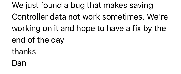

Habe mal 4ms angeschrieben.
Support hat mir geschrieben.
Supi.
