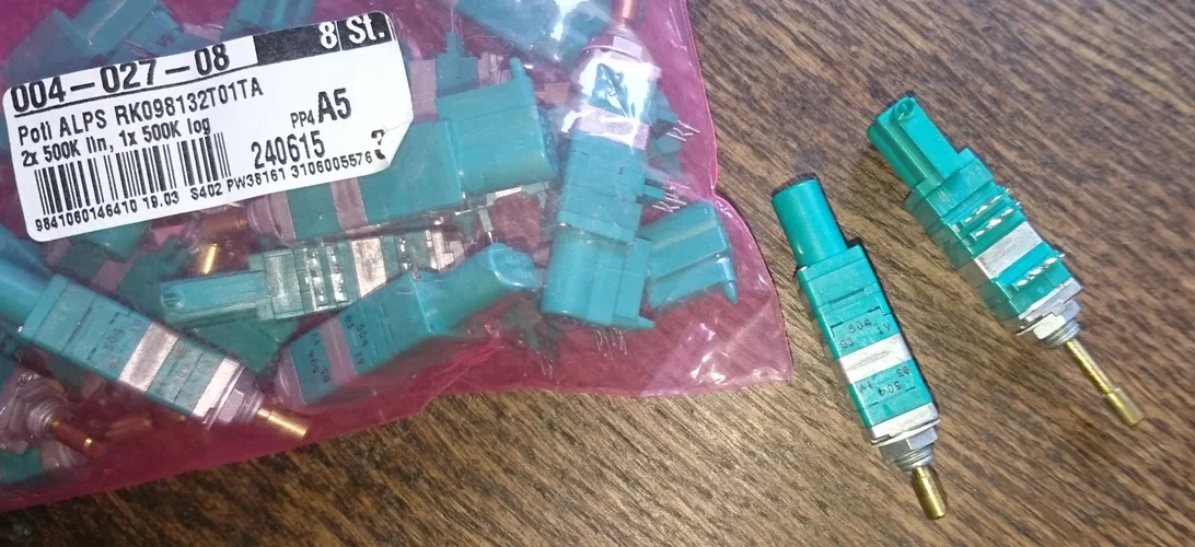

Hi,
ich habe hier etliche Potentiometer, sie sind wohl in älteren Autoradios üblich gewesen.
Ich rätsel schon eine Weile was man damit so Schönes basteln könnte (Eurorack).
Die Werte sind 2x500k linear mit Centerclick wenn man die Achse herauszieht und 1x500k logarithmisch auch Mittelrastung.
Es ist eine 4mm D-Achse zum versenken, passende Knöpfe sind mir auch noch nicht begegnet.
In einem Mixer für rechts/links und EQ z.B. wäre nahe liegend. Aber da werden meist 100k verwendet.
Mir schwebt auch ein Drone-Modul auf 4093 Basis vor oder etwas mit 555 ICs.
Habt ihr Ideen? Was könnte man machen oder welche Schaltung anpassen?
Ich hätte die Teile verkauft oder vielleicht sogar weggeworfen.
Einfach zu speziell, als dass man damit was Sinnvolles anfangen könnte.

Hallo GKM,
ein Drone-Synth war auch mein erster Gedanke.
Schau die doch mal die Dronebox von René Schmitz an.
Er verwendet für die Rückkopplung am 40106 einen 470kOhm Poti,
das passt doch.
Viel Erfolg

Ad hoc fiele mir ein: Overdrive im TS-Stil (500k log) mit 2 Band Klangregelung dahinter oder davor (2x 500K lin)... Aber stimmt schon, normalerweise wäre Klangregelung niederohmiger. Aber alles auf 'One-Knob' zu haben wäre schon witzig...

Glaube das ist ganz lustig... naja wird schon eine Drone-Box werden.
Noch ein paar Ideen sammeln und dann vielleicht kombinieren.
Auf jeden Fall hab ich jetzt schon mal ein paar Pläne mit 500k Potis.
Vielleicht kennt ihr noch mehr....
Habe gerade ein passiv 2 mal Mono zu Stereo mit Lautstärke und r/l Regelung gelötet.
Allerdings rastet es bei halbem Pegel. Funktioniert ansonsten wunderbar....
