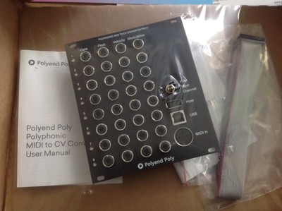

Leider nicht ganz günstig. Müsste die beiden von ihrem modularen Kleid befreien, damit die ins Case eingesetzt werden könnten.
Leider ist der Polyend abgekündigt, Schneidersladen hat wohl noch den einen oder anderen. Die neue Version kann dann nur max 4-voice

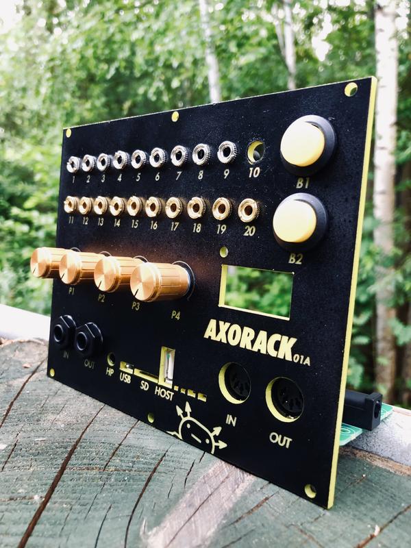

Eine relativ günstige Lösung könnte auf basis des MAX11300 chips moeglich sein, der bietet 20x dynamisch konfigurierbare 12 bit codecs per SPI, mit schaltbaren spannungsbereichen 0-5v, 0-10v, -5/+5v. Des dev board kostet ca 25 euro, dazu ein arduino mit midi shield und fertig ist die laube.
mit 12bit nach eigener erfahrung mehr als ausreichend fuer CV anwendungen, wenn du 10 oktaven 1v/oct pitch haben willst betraegt die aufloesung maximal 3ct, in echt wahrscheinlich noch schlechter. mir reichts, so genau hoer ich eh nicht und n bisschen stimmung ist ja auch geil, aber es gibt hier grenzen.
alternativ laesst sich der max11300 mit einem axoloti board koppeln und fuer 100 euro bekommst du das hier: midi-cv bis der arzt kommt, dazu 180 Mhz, 8Mb Ram, stereo 24bit audio i/o, 20 CV i/o, sd card, usb für feuchte audio traeume
