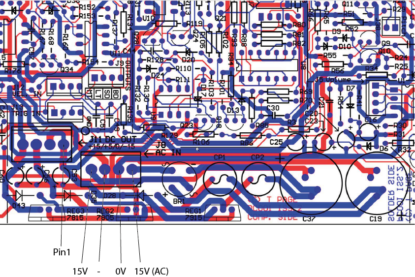

Hallo Leute,
ich habe mit dem Löten des 9090 angefangen und bin gleich auf Probleme gestoßen. Irgendwas stimmt mit den Spannungen nicht.
Der Stromanschluss (J8) ist folgendermaßen beschaltet: 15V(rot)-0V(schwarz)-nix-15V(grau). Ich habe diesen Trafo verwendet.
an J11 messe ich (Pin 1 ist der gleich neben dem Stromanschluss):
zwischen Pin 1 und 2: 14.96V - wie es sein soll
zwischen Pin 2 und 3: 1.11V - hier stimmt was nicht, sollte 5V sein
zwischen Pin 2 und 4: -0.96V - sollte ca. -15V sein
Sind vielleicht die Spannungswandler kaputt oder woran kann das liegen? Ich steh auf'm Schlauch.
Keine Ahnung was Pin 2 und 4 sind aber was kommt denn vorne rein? Hört sich für mich entweder nach falsch rum eingebautem oder kaputtem Spannungsregler an.
Zum genaueren Verständnis hab ich nochmal den Schaltplan mit ein paar Angaben versehen:
und ein Foto meiner Platine:
Die Spannungswandler haben die richtige Orientierung. Wie teste ich denn am besten, ob die noch in Ordnung sind?
