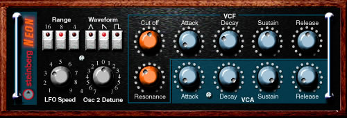

Der erste VST-Synthesizer bzw. das erste Instrumentenplugin war Steinberg* Neon.
Ein 16-stimmiger VA-Klangerzeuger mit zwei Oszillatoren. Es war Teil von Cubase VST 3.7.

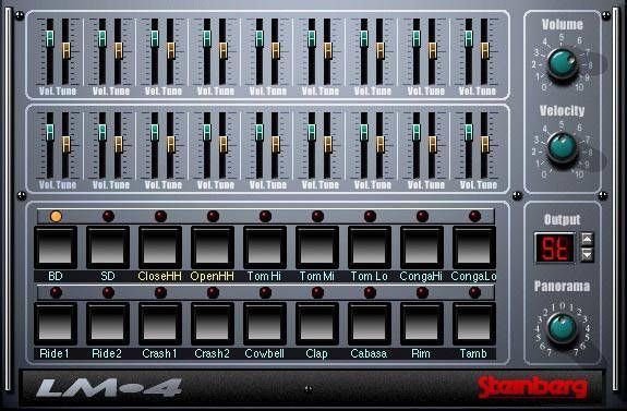

Die erste Drummaschine von Steinberg* wurde ebenfalls um 1999 herum vorgestellt.
Der LM-4 konnte (noch) keine eigenen Samples laden, war aber mit zehn schön zusammengestelleten Kits von Wizoo (der damaligen Firma von Peter Gorges) ausgestattet.

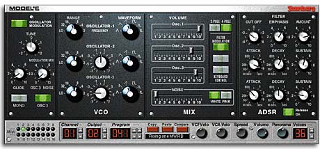

Zur selben Zeit wie Pro-Five erschien auch Steinberg's eigener Model-E.
Dieser ist bis heute noch (als Freeware) erhältlich.

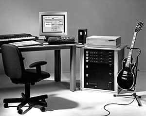

Vor 1996:
Bereits vor Einführung des VST-Standards gab es Plattformen wie z.B. das TDM-System von ProTools. Für deren Software war jedoch kein rechnerinterner Nativ-Betrieb (wie bei VST) vorgesehen. Man benötigte (ähnlich wie z.B. bei TC Powecore oder UAD) hersteller-eigene, externe (teure!) DSP-Prozessorgehäuse.

1987 mit Synclavier 9600
