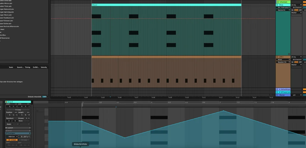

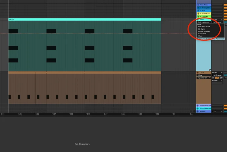

Ich möchte gerne MIDI CC-Automatisierungen an den externen Synth (External Instrument) senden und die Automatisierungen im Arrangement View einzeichnen.
Wenn ich im Arrangement View allerdings eine Automatisierungsspur erstelle (Bild 1), dann erscheint dort kein "Midi Ctrl" und ich kann den richtigen CC Wert nicht auswählen.
Im Clip selbst (Bild 2) erscheint "Midi Ctrl" und die Liste mit allen Midi-CCs zur Auswahl, funktioniert einwandfrei.

ok danke schon mal. Irgendwie habe ich mir eingebildet, das schon 100 mal gemacht zu haben :D naja... muss ich eben bei den clips bleiben.
