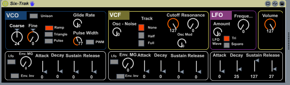

ich hab ein paar fragen zu meinem sixtrak und multitrak die ich hier all den wissenden gern stellen möchte, evtl. ist es naiv oder berechtigt. hilft mir bitte
hab n mac dadurch kein midiox pzw. irgend ne form von adabter (falls es sowas gibt), hab snoize gefunden, es mit nem 0815 usb midi probiert abgespielt hat anscheinend nicht funktioniert. hab mir vor ein paar monaten eigentlich extra für solche sachen beim wechsel von logic auf live die suite mit m4l geholt
kann ich auf meinem rechner bänke speichern und sie per live bzw. m4l in meinen sixmultitrak schicken? ohne midiox, ohne snoize??
ich mein, mein sixtrak empfängt daten vom interface bzw. rechner.
es gibt sogar so eine art editor plugin für den sixtrak auf live. wie einfach wäre es einfach den als port zu benutzen, die patches da rein und gut is?!?!?

ich hab kein Sixtrack oder Multitrack .. aber wozu brauchst du denn deiner Meinung nach sowas wie MidiOx? du hast doch n Midiport an den deine Geräte angeschlossen sind .. in deinem editorplugin sollte man den entsprechenden port doch einstellen können und gut ist!?

welcher editor plugin??
meinst du eins von denen? hab mir den ersteren geholt weiß aber echt nicht wie ich ihn jetzt verbinden soll

äh du hast doch was von einem editorplugin erzählt? Woher soll ich denn wissen welches du meinst?
ich hab keine Ahnung wie man das verbindet. .. das kann auf verschiedene Möglichkeiten gelöst werden .. steht eventuell in der Anleitung des plugins!?
prinzipell musst du aber nur in Live den richtigen Midiout einstellen dann sollten die Mididaten des plugin dorthin gesendet werden
musst auch gucken was an deiner Hardware eingestellt ist.. z.B. receive midiChannel 10 .. da smuss dann auch bei Live eingestellt werden
ich habe den sixtrak und live. den sixtrak kannst du nur editieren über die beiden max plugins. eine bank oder einzelne sounds kannst du damit nicht dumpen. du kannst aber eigene damit erzeugen, was wesentlich leichter ist als am gerät selber. der multitrack versteht kein sysex bzw. midi cc. den musst du erst umbauen dafür.

mac in interface in sixtrak (so weit ich in der anleitung richtig gelesen hab ist er beim einschalten immer auf omni) midi in/out beides vom interface in den sixtrak.
soweit bin ich gekommen. er nimmt midi noten an kann auch als midikeyboard benutzt werden. alles gut.
und jetzt??
wie verbinde ich den m4l editor damit??
