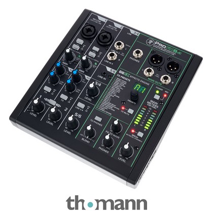

Um welchen Mackie Mixer handelt es sich denn eigentlich?
M.i.a.u.: siebenachtel
Mackie ProFX6v3​

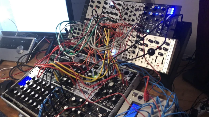

Ein aktueller Patch von mir, 4 fach polyphon. Also alleine im Audioweg gehen alle Verbindungen x4 auf den Mixer, zusätzlich ist das Stereo Delay diskret beschaltet, also Filter und Granular in der Feedback Schleife. Was soll ich sagen, da liegt die Klangqualität alleine an der Summe der verwendeten Module, nicht an funktionierenden mini Klinken..

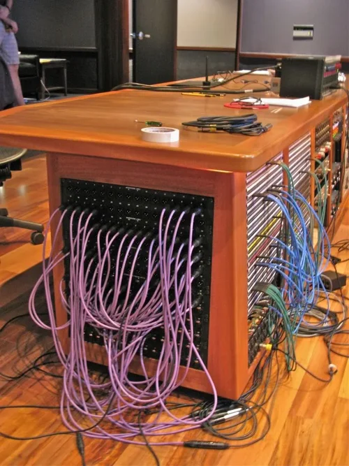

TT Patchbays, im prinzip sind aller Produktionen auf der ganzen Welt in den letzten 1000 Jahren über solche Patchbays gelaufen... Klar braucht niemand hier 960 Steckverbindungen, aber es funktioniert und wird/wurde vor allem gemacht weil sich niemand 960 XLR Patchpunkte hinstellen möchte . TT ist auch symetrisch..

Hier mal 96 Punkte XLR Patchbay gegen 2000 Punkte TT , nur mal als Beispiel. 2000 Punkte sind im klassischen Studio mit 128 Kanälen schon eher wenig, je nach dem was da rumsteht...
