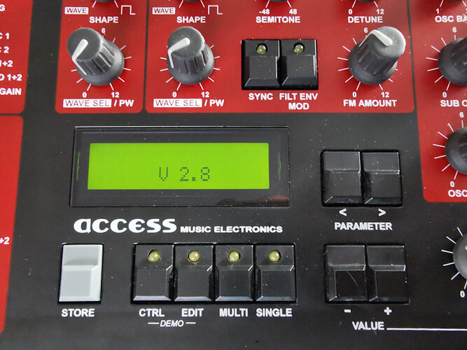

Hallo beisammen,
ein Kumpel hat sich an mich gewandt seinen Access Virus A wieder fit zu machen, den er lange nicht in Gebrauch hatte.
Bei jedem Einschalten machte er eine Initialisierung und zeigte wilde Programmnamen an.
Ich habe erstmal die leere CR2032 gewechselt.
Jetzt startet er ohne Initialisierung mit dem letzten Programm, jedoch sind weiterhin alle Programme mit kryptischen Zeichen.
er hat Firmware 2.51.
Kann mir bitte jemand Firmware 2.8 (wenn dies die letzte Version ist) und die Factory Sound Bank (oder beliebige Soundbank) für den Virus A senden?
Vielen Dank

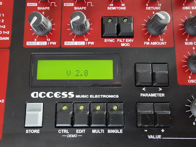

Hallo quertz123,
beide Sysex-Dateien funktionierten fehlerfrei.
Vielen lieben Dank (auch von meinem Kumpel)! 🙏🙂

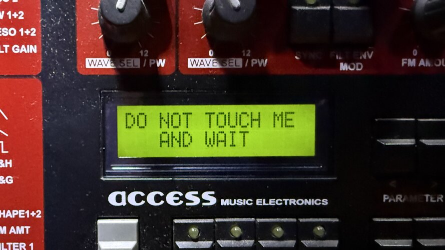

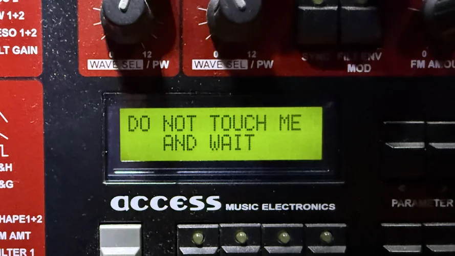

Für das OS-Update den Virus mit gedrückter Store-Taste einschalten.
Nach dem OS-Update startet er selbständig neu.
Die Soundbank nahm er einfach so an.
Ich bin überrascht wie schnell er bei gehaltener Value-Taste die Programme durchspringt.
