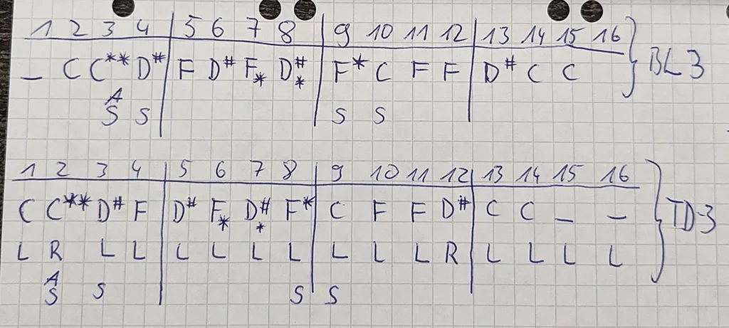

Vielleicht ist ja jemand in der Lage und auch so freundlich hier mal ein klein Wenig unter die Arme zu greifen. Es geht um den Pattern-Nachbau des Tracks 'Popcorn' in der 'Singles and Strikes'-Variante von Denki Groove aus dem Jahr 2004. Das hat jemand mal sehr gut auf der TD-3 nachgebastelt. Leider gibt es das Video von dem Musikstück als Solches nicht bei Youtube. Das ist ne richtig coolle Acid-Nummer von Popcorn ;-)
Aber ich scheitere irgendwie dran, das auf einen Acidlab zu übertragen. Es klingt ähnlich aber irgendwie nicht gleich. Ich vermute mal der Fehler liegt im Patterndesign, dass ich in dem Video nicht richtig erfasst habe.
Ich hatte dem Video folgendes Pattern entnommen:
(* meint eine Oktave höher [Stern oben] oder tiefer [Stern unten], # meint die schwarzen Tasten)
Aber es klingt erst halbwegs so, als wenn ich alles um eins nach Rechts verschiebe und erst ab Step 2 anfange.
Ich hab auch nicht ganz begriffen, wie die Programmierung der TD-3 geht. Im ersten Zug stellt er wohl die Noten ein. Im zweiten (im Foto durch L/R geschrieben) - keine Ahnung was das macht. Transpose? (Stellt man das nicht bereits während der Noteneingabe ein?!)
Danach kommt die Runde in der Slide und Accent eingestellt werden.
Aber so wie es im Video kam, wirkte es eben versetzt und passte garnicht zum Grundbeat, den er später zuspielt.
Vielleicht bekommt ja einer von euch das Rätsel gelöst um das richtige Pattern.

Die TD-3 ist da wie die Originale, wenn Ich mich richtig erinnere. Im ersten Durchgang werden die Notenwerte eingegeben, dann das "Timing"/"Transponierung"/"Slides". Die Step Anzahl wird glaub Ich vor der Aufnahme bestimmt.
Mehr bekomme Ich aus dem Gedächnis grade nicht zusammen.(Ich hatte mir immer eine ausgedruckte Programmierhilfe auf die Rückseite geklebt)

Das "Geheimnis" und wahrscheinlich dein "Problem" liegt im 2. Schritt und den L und R.
Wenn du mal drauf achtest und zählst merkst du, dass er 14 Noten eingibt, 12 16tel (L) und 2 8tel (R), das macht dann 16 16tel Steps...
(oder ich habe dein/das Problem nicht verstanden...)
Also ich weiß nicht. Das würde ja heißen, Step 2 und 12 sind quasi Doppelnoten und so verschiebt sich alles und man kommt auf 16. Aber das passt musikalisch nicht. Step 2 ist der mit dem hohen Ton und dem Accent. Der liegt auch beim Hören ganz klar auf Step 3. Das würde sich sonst auch schief anhören. Aber die von ihm eingegebene Accent-Note war ja Step 2 - ich krieg das einfach nicht zusammen.
Das geschriebene BL-3 Pattern triffts musikalisch schon ganz gut - aber eben nicht ganz. Vor allem der hintere Part klingt etwas anders.
