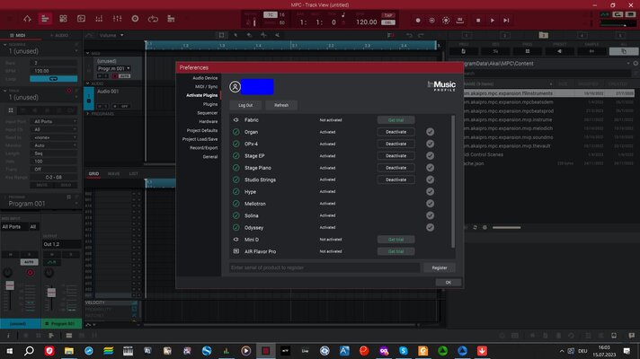

Habe mir für meine LIVE II AIR Music Plugin zusätzlich gekauft. Habe diese in meinem iLok Account aktiviert, über meinen imbrandt Account runtergeladen und installiert (Speicherort kam automatisch). Diese Plugins sind weder in meinem MPC Synth Content Manager noch sind diese in meiner MPC-Software aufgetaucht, ebenso kann ich die in keiner meiner DAW`s (Live11 und CakeWalk) sehen und nutzent. Auch nach einem PC Neustart nix. Dass kann es einfach nicht sein, so gerne ich meine LIVE II nutze, aber das Händling der Akai bzw. AIR Music Plugins finde ich einfach nur mangelhaft. Das sollte ja auch einfacher gehen, bei Arturia oder NI usw. geht es ja auch recht problemlos.
Wer hat da einschlägige Erfahrungen und kann dazu etwas sagen, gerne würde ich die ja auch standalone in meiner LIVE II nutzen.

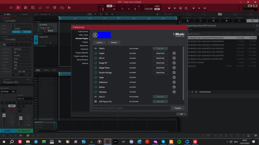

Unter WIN in der MPC Software sind die neuen Plugins nicht zusehen, nur die "alten" siehe Anhang. Ebenso in meiner MPC LIVE II.
Du schreibst "Hast du denn die Plugins schon direkt auf der MPC runtergeladen" Was meinst Du mit "der MPC" die LIVE II oder die MPC Software?

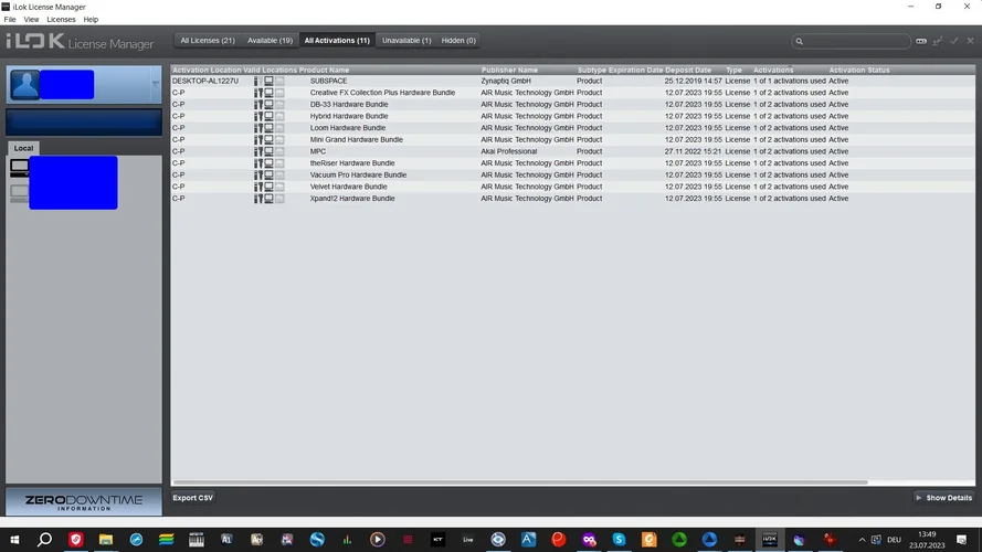

Nutze den iLok Account - Diese Plugins sind nicht in der MPC-Software und auch nicht in der MPC LIVE II angekommen. Auch in dem Software Center oder in dem Content Manager, nicht angekommen. Werde mir den iLok Stick kaufen, kann das sie Lösung sein? Wer hat da entsprechende Erfahrungen?
Das Geld kannst du dir sparen. Ich habe iLok seit Wochen oder gar Monaten nicht mehr geöffnet und konnte dennoch ein paar von den AIR / AKAI Pro MPC Plugins installieren.

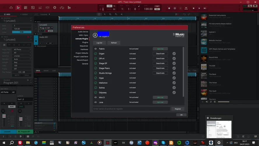

Preferences Activate Plugins, sind meine "NEUEN" nicht aufgelistet sind aber in iLok aktiviert, siehe Anhang!

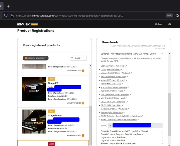

Die Plugins müssten auf der MPC LIVE II laufen, denn die werden ja auch als " Optional - AIR Virtual Instruments (MPC Live / One / One+) Discover a range of incredible Desktop AIR Instruments in this exclusive bundle for your MPC" angeboten, siehe Anhang!
Oder habe ich da etwas nicht verstanden?

  • Akai inMusic Optional - AIR Virtual Instruments für MPC Live  One  One plus 01 blue.jpg
Nichts davon läuft auf der MPC Live II Hardware, es geht also nur darum, wie man die VST3 Plugins in der MPC Software auf dem PC/Mac installiert/findet.
@Martin - in dem Clip geht es nur darum die VST3 Plugins in der MPC Software zu nutzen. Es gibt hier keinen Hinweis, das diese Plugins NICHT in der MPC LIVE II laufen! Habe mir "ELEMENT" gezogen und werde es ausprobieren um diese in der MPC Software zunutzen.
Du bist dir aber sicher, dass du uns nicht veräppeln willst oder? Diese Plugins laufen nicht auf der Hardware, also deiner MPC Live. Sie laufen nur auf Windows PC oder Mac als VST3 Plugins. Diese Plugins wurden nie für die MPC Hardware umgesetzt. Ich habe die Plugins hier selbst installiert und kann dir versichern, dass es so ist, du wirst diese Plugins nicht auf der MPC Hardware zum Laufen bringen.
Dann verstehe ich die Aussage " Optional - AIR Virtual Instruments (MPC Live / One / One+) Discover a range of incredible Desktop AIR Instruments in this exclusive bundle for your MPC" nicht, meinen Anhang hast Du ja gesehen, oder?
