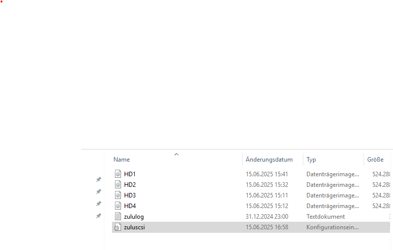

nach dem ich in meinem S2800i das Netzteil erfolgreich durch ein ATX Computer Netzteil ersetzt habe, habe ich jetzt ein Zulu Scsi Compact eingebaut. Folgende Punkte musste ich machen:
1. Kabel vom SCSI Board verkehrt herum einsetzen. Ich habe am SCSI Board vom Akai eine Lücke reingemacht, dass ich das Kabel verkehrt herum einsetzen konnte. Man muss es nicht verwinden.
2. Ich muss auf die SD Card 512mb Laufwerke erstellen, habe dieses mit Chicken Translator gemacht. Die Files habe ich als Standard Image gemacht mit 512MB. HD01.impg,HD02.impg,HD03.img, HD04.img
3. Mit Translator habe ich meine eigenen Samples drauf kopiert.
4. Da ich ein ATX Netzwerk habe, gab es keinen Probleme mit der Power, wie evtl. beim Floppy Anschluss, ZuluSCSI ist mit Terminator on im Standard
5. Firmware runtergeladen und auf die SD Karte kopiert.

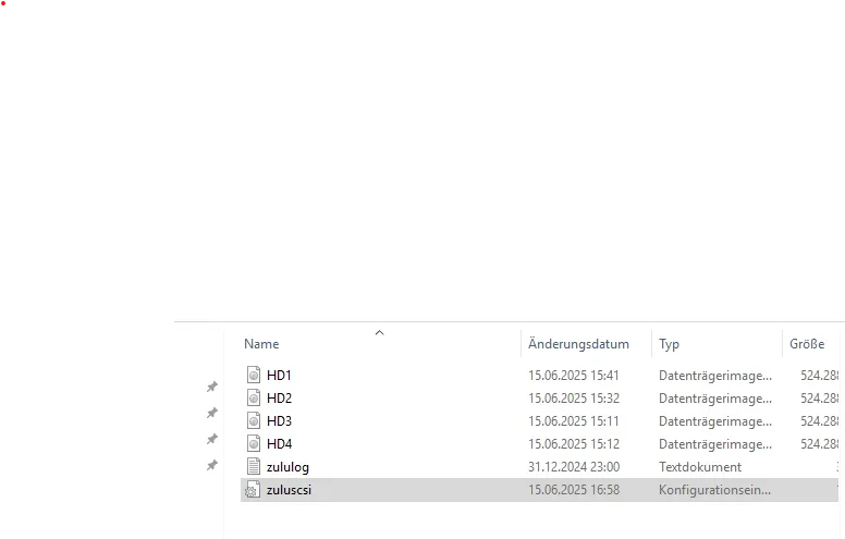

6. zuluscsi.ini Datei:
; zuluscsi.ini for Akai S2800
; Emulate a hard drive at SCSI ID 5
HD1.iso = "HD1.img" ; Replace with your actual image file
HD2.iso = "HD2.img" ; Replace with your actual image file
HD3.iso = "HD3.img" ; Replace with your actual image file
HD4.iso = "HD4.img" ; Replace with your actual image file
; Optional settings:
; Debug = 1 ; Enable debug logging
; EnableSCSI2 = 1 ; Enable SCSI-2 (faster)
; MaxSyncSpeed = 10 ; Enable synchronous SCSI (faster)
