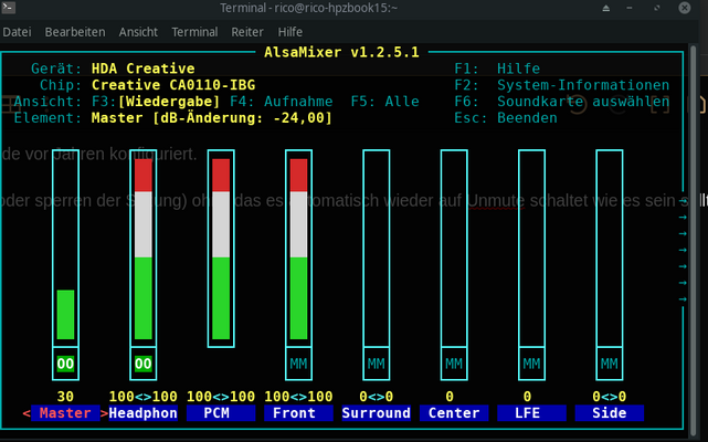

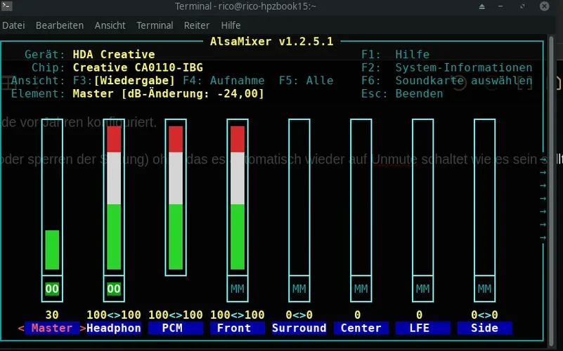

Nun habe ich aber ein kleines Problem mit dem Alsamixer.
Es wird immer wieder der Kanal Front auf MM geschaltet (z.B. beim Ausstecken der KH oder sperren der Sitzung) ohne das es automatisch wieder auf Unmute schaltet.
Also ist nix zu hören außer ich deaktiviere Front MM im Terminal was aber nicht von dauer ist.
Nun habe ich schon nach dem Problem gesucht doch es gibt zu viele unterschiedliche Ansätze und ich befürchte eher noch mehr Schaden zu machen.
Als erstes ist mir aufgefallen das die Systemkonfigurationsdatei /etc/asound.conf fehlt .
Ich hoffe mir kann jemand helfen das zu richten. Ich kenne mich da einfach zu wenig aus.

Weiß nicht aber da scheint alles zu stimmen.
Was zum Teufel ist es was "Front" auf "MM" schalten lässt?
Ausschnitt aus dem Upload (sudo alsa-info.sh --upload) :

zeigt das 'Front Playback Switch' schaltet aber über welche Datei kann ich das deaktivieren?

Ich glaube die verantwortliche Datei gefunden zu haben.
Es gibt einige Dateien in: /usr/share/pulseaudio/alsa-mixer/paths/
Unter anderem: analog-output-headphones.conf
Da gibt es den Abschnitt:
[Element Front]
switch = off
volume = zero
Ist der auf switch = on funktioniert es wieder wie gewohnt. :huepfling:
