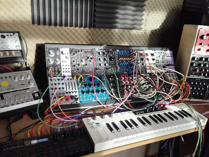

Guten Abend zusammen, es ist Mal wieder soweit und alle Kabel wurden gezogen!
Nun möchte ich mich gerne Mal an einem Downtempo "30bpm" Ambient Chillout relax Patch versuchen, da ich bis jetzt bloß Electro,Techno,acid-geballer, etc. Produziert habe ,tue ich mir etwas schwer damit.
Würde mir vielleicht der ein oder andere erfahrene ein paar Tipps geben, um schöne beruhigende Flächen, drones, Melodien/harmonien , Gewitter, Sternengeplänkel, usw. Zu patchen...
Setup:
Sequenzer sq-64 + arturia keystep 37
4 osc, Filter: ripples,ujove,904a, 914, 904b, 934. , Envelope rids QEG, intellijel Quad vca
Weather drones, plaits,Brains,dfam, Neutron, b 150 lfo/sh , Nostalgia, strymon starlab...
Liebe Grüße

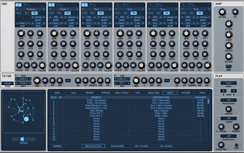

vielleicht ein Tipp für Pads:
ich wähle gern eine unaufgeregte Basis, also Sinus oder Dreieck. Drei Sinus-OSC mit je einer Oktave Abstand durch einen LP-Filter oder BP->LP.
Bei 3 OSCs über 3 Oktaven kann auch die Kombi LP->HP sinnvoll sein.
Und dann kommt die Modulation.
Langsamer Sinus-LFO pannt OSC2 positiv und OSC3 negativ (evtl umgekehrt das Volume der beiden OSCs).
Zufallsgenerator oder S&H moduliert CutOff des Filters; auch hier langsam und mit kleinen Werten. Und/oder Detune eines oder zweier OSCs, Stärke des Unisono ... was auch immer.
Der LFO oder ein zweiter kann auch gern Pulsbreiten, Finetuning, Volumes ... modulieren.
Wichtig ist, dass das Tonmaterial in beständiger ganz leichter (! weniger ist mehr) Bewegung ist.
Hier mal ein Beispiel:
X/Y moduliert Filter Cutoff und Q und Volume von OSC 3. Die LFOs gehen außerdem auf die "Symmetrie" (Pulsbreiten) OSC1 und OSC2.
Mehrere Modulationsquellen auf ein Ziel können richtig Spaß machen. Auch Modulationsquellen, die sich zusätzlich gegenseitig modulieren. :)
Ich tue mich mit Software natürlich leichter, weil ich genug LFOs oder andere Modulationsquellen habe (hier sogar ein X/Y,) die ich nur anklicken muss; aber der Kern stimmt schon.
