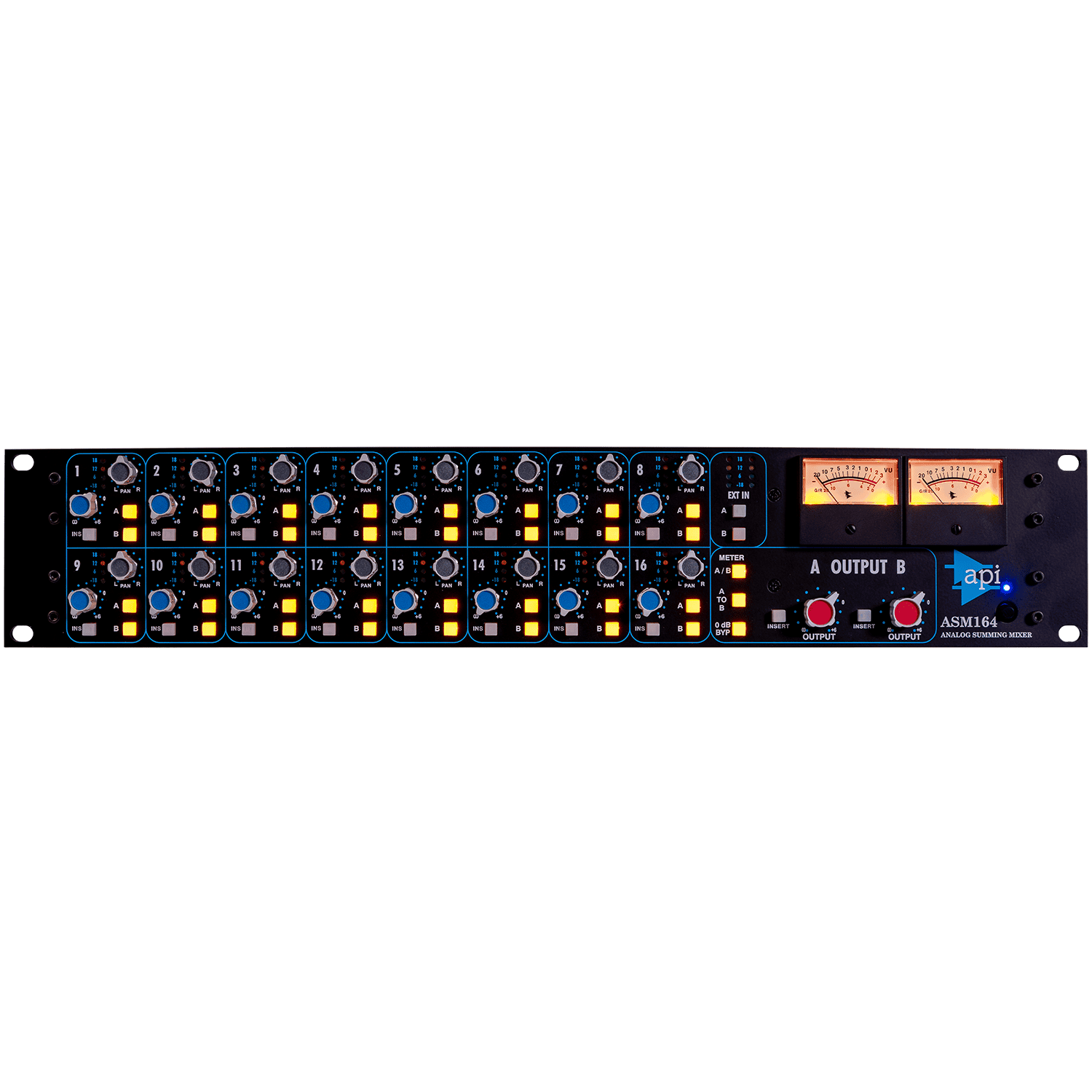

Wenn es dir nur um die reine Summierung geht, dann solltest du dir Produkte wie z.B. den Rupert Neve 5059 Satellite ansehen. Das ist im Verhältnis dann schon fast günstig.
Im übrigen hat die API The Box acht Stereoeingänge. Wenn du solch ein Pult mit entsprechendem Outboard auch fürs Tracken einsetzen willst, kannst du auch noch mal eine vierstellige Summe für die passenden Kabel einkalkulieren.

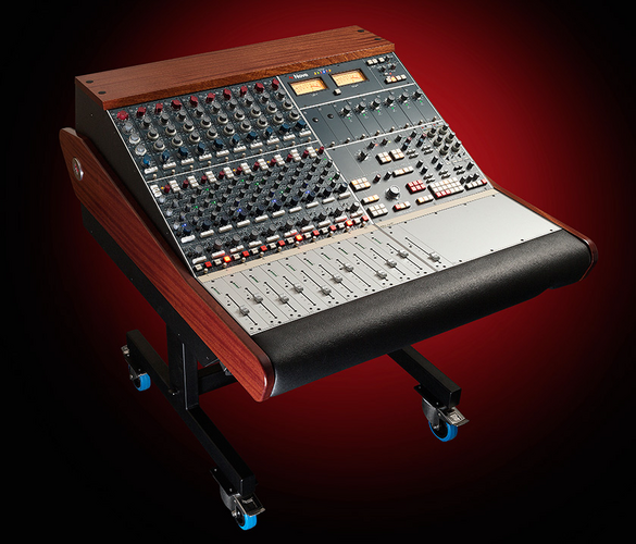

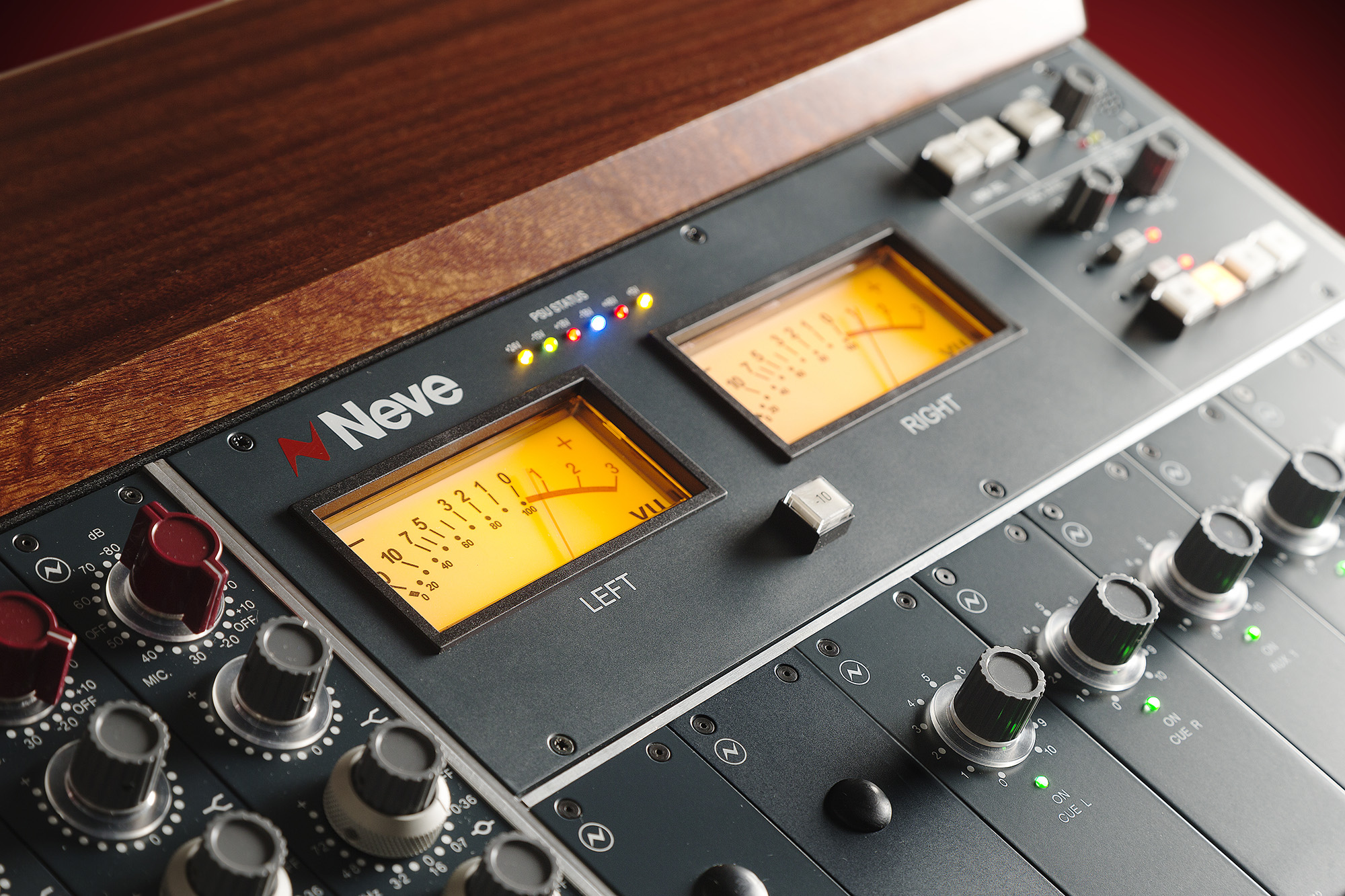

Und wenn du das EQing am Rechner machst oder nur in den Subgruppen, dann ist tatsächlich auch das Neve 8424 sehr interessant - das soll ganz hervorragend klingen - schreiben die Amis auf Gearspace. Hier mal ein Demo (das natürlich nur bedingt die Qualität rüber bringt):
Die Neve ist neben der Matrix auch in meiner Liste...Ich kenn das Pult und eben auch die Limitierungen, die es mit sich bringt...
Geil .. leider auch zu teuer (ab ca 60 k für die kleinste 10 Track Version und 215 k für die 48er)
