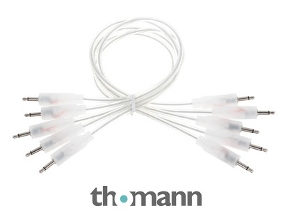

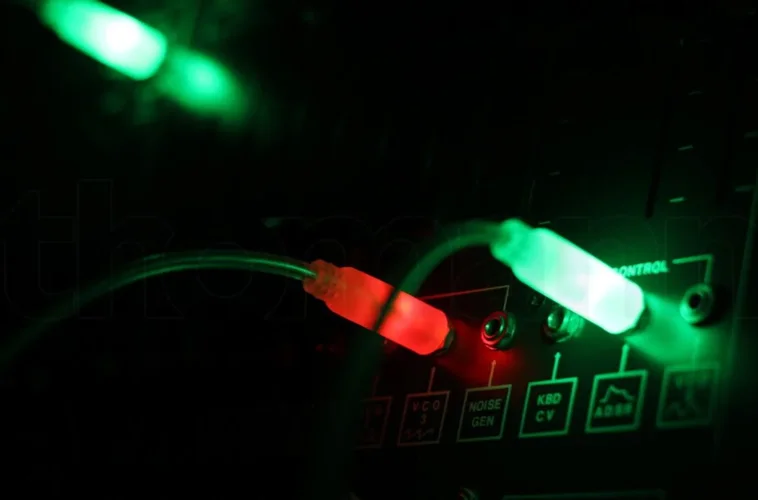

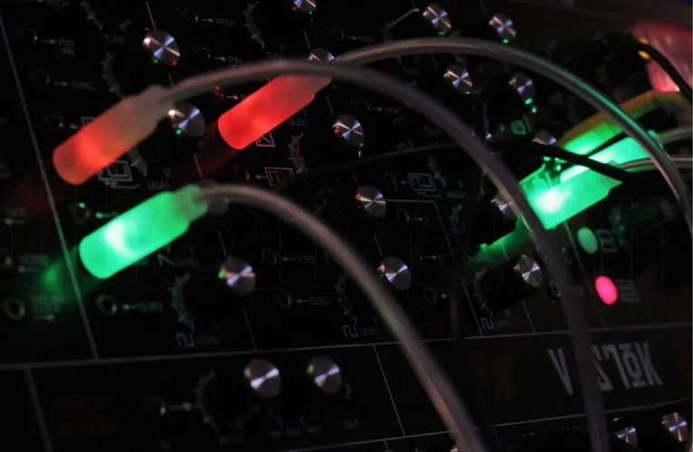

Ich bin vor kurzem auf die Analogue Solutions LED CV Cable gestoßen und muss sagen das sind die ersten LED Patch Kabel die richtig zu gebrauchen sind .
Ich hatte schon Diverse andere LED Patch Kabel und die waren nie so richtig gut z.b. die LED Kabel von mushi.one .
Besonders der Abfall der Signalleistung war bei den anderen Kabeln immer sehr stark, bei den Analogue Solutions LED CV Cable ist das nicht so .
Die Verarbeitung ist auch sehr gut und sie sehen Spitze aus.
Allerdings kosten 5 Kabel auch 49,-€ in Diversen längen von 30cm-150cm .
Aber für Qualität zahle ich gerne mehr.
-Stecker 1: rot / grün (+/-)
-Stecker 2: grün / rot (+/-)
-sehr geringer Abfall der Signalleistung
-transparentes und flexibles Kabel
-Steckergehäuse aus Soft-Touch Gummi mit "Analogue Solutions" Logo1.JPG2.JPG

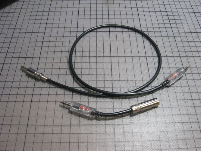

OT: ich habe mir bereits 2 Stk. umgebaut. Aus 1 mach 2. Das kurzes Ende mit einer 3,5 mm Klinken-Kupplung und die langen Enden mit neuen Stecker versehen. Das Blinken reicht meist an einem Ende. Außerdem sind 60 cm manchmal auch zu lang. Aber kann auch zu kurz sein.
