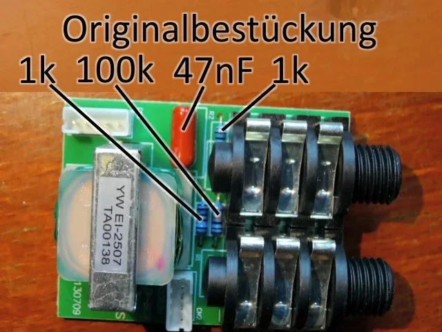

Als erstes die Box zerlegen und die Platine entnehmen. Dann habt ihr das:
in der Hand.

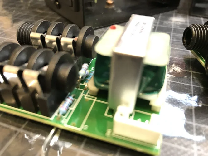

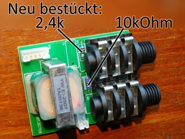

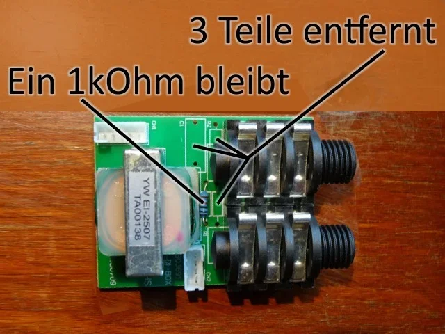

Da werden jetzt drei Teile ausgelötet:
Dann zwei Widerstände neu bestücken. Der Kondensator entfällt ersatzlos.

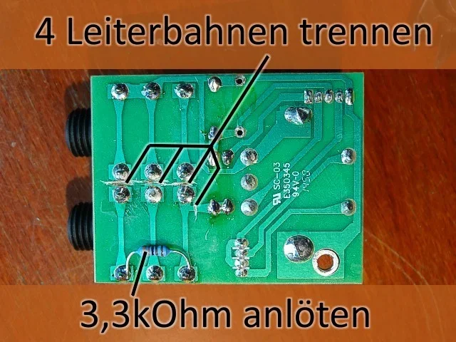

.. jetzt geht es auf der Lötseite weiter:
die Trennung der Leiterbahnen mit dem Multimeter prüfen!
Ich habe das hier mit dem Messer gemacht, besser/schneller geht das aber mit der Trennscheibe und dem Proxxon (Dremel).
Der 3,3kOhm hängt hier übrigens als "Last" an der Ausgangsseite vom Übertrager und dämpft die Resonanz aus dessen Streuinduktivität und den Kabelkapazitäten, was zu einer Höhenanhebung (gerne auch oberhalb des Hörbereichs) führen würde. So wird das aber schnurgerade!

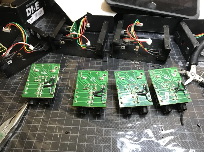

Und zu guter letzt fehlen noch ein paar Verbindungen:
Die obere Strippe wird beidseitig an 2 Pins angeschlossen. Links großzügig zwischen die beiden Pins des Steckers zum XLR löten, rechts knapp 1cm abisolieren, dann reicht es für Tip bis Ring von der Klinkenbuchse.

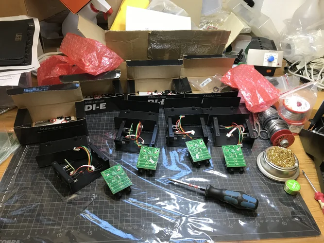

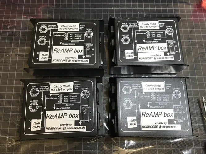

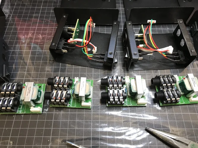

...ich habe jetzt auch mal vier Käschtles gebastelt; leider hatte ich keine 2,4kOhm - habe die durch zwei 4,7kOhm parallel ersetzt:
358BB82F-7242-4219-AE7B-30558E994F59.webp6111E974-33C5-40EF-9125-5687D5520CF0.webpCA285E32-92E9-4911-82DF-0F1B3A3AB14A.webp95F55758-5414-4CAE-BD53-C523AE45925D.webpDFB579B3-AB82-4ADF-8501-F7C3DEB87691.webp3E29A661-26CF-44BE-A240-2E51612E3272.webp
