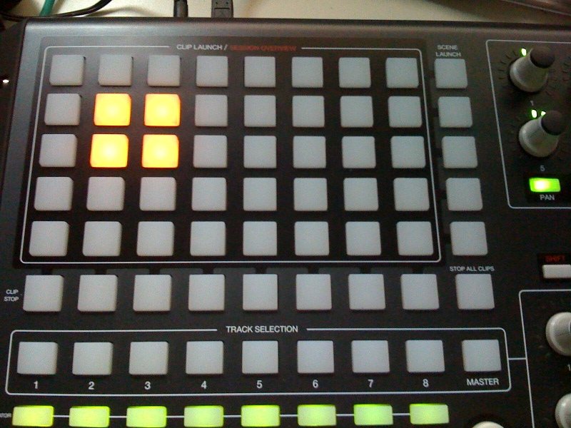

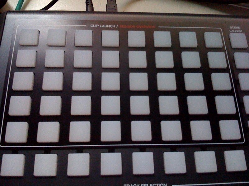

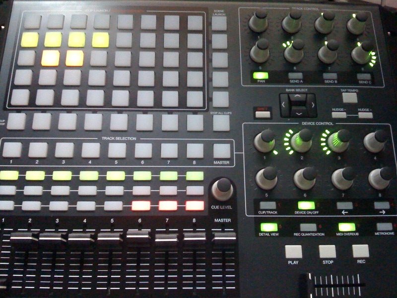

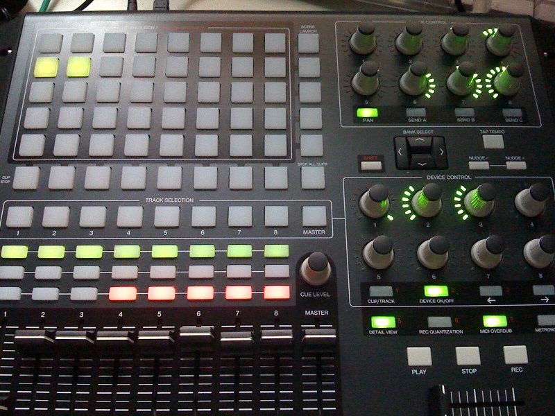

...hier jetzt die Bilder (vom Handy):
- grouped tracks - playing:
- grouped tracks - playing, erste Gruppe geöffnet (erster grüner Btn = Gruppe, 2&3 sind Sub-Tracks, vierter ist die nächste Gruppe, die beiden orangen Btn sind ebenfall Sub-Tracks, die gerade nicht spielen):
- wie zuvor, jedoch spielen jetzt keine Tracks, die Gruppe ist als solche nicht sichtbar, nur die Sub-Tracks:
- und zu guter letzt - wie zuvor spielen keine Tracks, die Gruppen sind geschlossen:

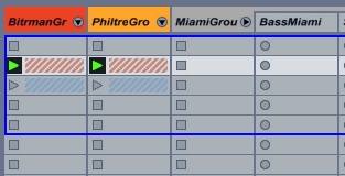

...ok...jetzt kann man das - glaube ich - tatsächlich einen bug nennen:
die Darstellung auf dem APC40 bezieht sich immer auf den ausgeklappten Zustand der Groups, nicht auf den Ist-Zustand...das bedeutet: habe ich drei Gruppen, und nur die dritte Gruppe ist ausgeklappt, dann muß ich auf dem APC40 die folgende Anzahl Reihen Scrollen um einen Sub-Track in der 3. Gruppe angezeigt zu bekommen:
1-Slot für Gruppe + x-Slots für Reihe-in-Gruppe + 1-Slot für Gruppe + x-Slots für Reihe-in-Gruppe + 1-Slot für Gruppe...
...so unübersichtlich wie sich das liest ist dann auch die praktische Anwendung...geht so nicht... :roll: ...hmmmpfffh...
...und jetzt habe ich endlich in den Ableton-Foren gefunden, daß es nicht (nur) an mir liegt: Live 8.0.4 soll das Problem beheben...
