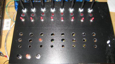

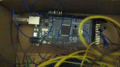

So, ich hatte mal wieder ein wenig Zeit und habe mir eine Frontplatte gebaut und alles verkabelt.
Gibt es hier jemanden der mir sagen kann ob meine Art den sequencer zu programmieren die passenden ist,
oder ist mein Ansatz schon falsch?
Der sequencer ist öfter instabil, scheint abzustürzen und die LED sind nicht immer im Sync zur gespielten Note.
Gruß

Die sourcen liegen in meine vorigen Beitrag.
Was ich mich ja frage ist wie ich die einzelnen Steps in eine Funktion packen dann,
dann muss ich nicht 8x 90% den selben code schreiben.
Ich habe gelesen das man für korrektes timing die function timer_start = millis(); nicht nehmen sollte,
habs aber nie geschaft das anders zu bauen,
Hi,
empfehle:
- Verwendung von Arrays um den Code zu komprimieren. Mit dem x in der loop() kannst Du indizieren, dann fällt der Overhead weg.
- das LED Ein/Ausschalten über einen TimerInterrupt zu steuern. Dazu gibts eine Lib auf der Arduino Homepage, MsTimer2.
Das verhindert, daß der gesamte Code angehalten wird, bloß um eine LED zu triggern. delay() ist Gift für den Programmablauf.
Beste Grüße
Burt
