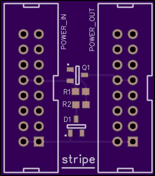

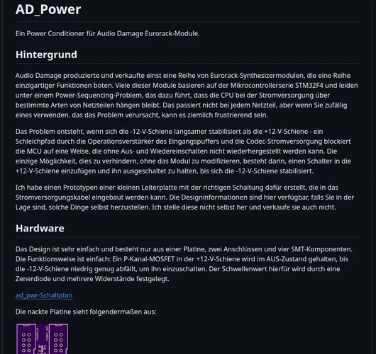

Endlich habe ich die Github Seite gefunden die das Problem beschreibt und auch die Lösung hat.
Einen benötigten DMG3415U-7 20V 4A Transistor scheint es nur im 10er Pack bei Ali zu geben oder bei Digikey (18€ Versand).

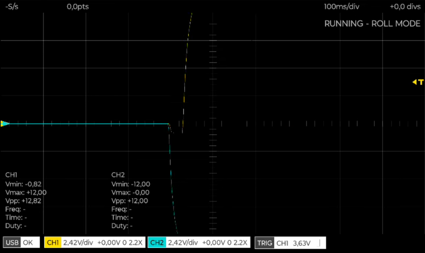

Das Einschalten der PSU3 habe ich mir mal mit Oszi angesehen:
Man kann deutlich erkennen das -12V etwa 200ms länger braucht.

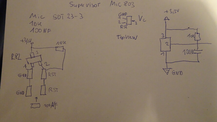

Irgendwie kommt mir das Problem bekannt vor. Meine 2 Westlichts machten ähnliche Probleme mit Doepfer Racks. Hatte das damals mit einem Supervisor Chip gelöst. 405er Prozessor ist ja identisch und das ist nur dieser kleine Dreibeiner plus 1x10k und 1x100NF.
Das ist mein alter "Plan" vom Westlicht. Der Supervisor hält den Prozessor ein klein wenig im Reset, bis sich die Spannungen und der Strom normalisiert haben und lässt den Prozessor verzögert starten. Funktioniert alles in Bruchteilen von Sekunden, hat beim Westlicht aber 100%tig geholfen. Und 3,3V, Resetleitung vom Prozessor und Ground sollten ja an dem Modul zu finden sein. Beim Westlicht ist glücklicherweise ein Resetknopf und dort habe ich alles "fliegend" dran gebraten. (links unten im Bild)
Sicherlich, ich frage mich aber warum es dem Hersteller damals nicht gelungen ist die Probleme ich den Griff zu bekommen, wenn es doch so einfach ist.
Mir ist es lieber vorerst diesen Zwischenstecker zu testen ohne am Modul selber rum zu löten.
Wenn das nix hilf komme ich auf Deinen Vorschlag zurück.
Keine Ahnung, mit was die getestet haben bei der Entwicklung. Da sind ja auch haufenweise unterschiedliche Netzteile am Markt. Mir ist es nur vor 4 Jahren aufgefallen, dass die Westlichts nicht in meinen beiden Doepfer A-100 P9 richtig liefen. Westlicht ist ja Open Source und da kann man auch nicht groß rummeckern. Hatte die aber damals auch an einem umgebauten Industrie Gehäuse gehabt mit Ringkerntrafo und 7812, 7912 als Regler und da liefen sie ohne Probleme. Auch mein Testnetzteil, was ich mal bei UK Elektronik gekauft hatte und das ist im Prinzip ein sehr kleines, kam mit so einem Westlicht problemlos klar und auch mein Behringer Go. Auffällig waren die nur in den Doepfergehäusen mit ihren Startschwierigkeiten. Manchmal 3-4 mal haben sie gebraucht um vernünftig hoch zu fahren. Habe z.B. auch noch immer ein original Mutable Elements im Doepfer Rack mit 405er Prozessor und da war nie was. Mittlerweile sind die Westlichts in selbst gebauten Gehäusen mit 65er Meanwells eingebaut und da sie jetzt diese Startverzögerung eingebaut haben, kann ich auch nicht sagen, wie sie sich dort ohne verhalten würden. STM Prozessoren habe ich jede Menge in Mutable Clones verbaut und eigentlich nie Problem in meinen unterschiedlichen Gehäusen gehabt und in keinem der Mutable Module ist ein Supervisor drin. Scheint halt alles im Modularen Bereich mit einem Restrisiko verbunden zu sein, warum auch immer.
Uff, na da wünsche ich Dir das die Schaltung funktioniert, das Design ist, naja, sagen wir mal grenzwertig. Die "Einschaltschwelle" wird durch die Vgs des Mosfet und die Z-Diode "definiert". Ersteres ist der Parameter des Mosfets mit der größten Streuung. Der Mosfet wir auch nicht hart eingeschalten sondern regelt "langsam" hoch. Das kann zu einem thermischen Problem führen.
Ok, grenzwertig klingt nicht gut.
Was kann schlimmsten Falls passieren?
Naja, was ich damit sagen will: Das Prinzip was ich in der Schaltung erkenne ist, das die +12V erst dann eingeschaltet wird wenn die Differenz zwischen +12V und -12V einen Mindestwert überschreitet. D.h. es gibt hier keinen Bezug zur Masse. Jenachdem wie die Spannungen am Netzteil anlaufen, macht die Schaltung was anderes draus. So wie die Schaltung gestrickt ist, haben wir am Gate des Mosfet die Spannung Vgs = (V(+12V) - V(-12V) -Vz) * 2k / (2k+3.9k). Der Mosfet hat lt. Datenblatt eine Vgsth von 0.3 bis 1.0V (bei 250µA) die Z-Diode hat bei 5mA eine Zener Spannung zwischen 13.7 und 15.5V. D.h. je nach Bauteilestreuung beginnt der Mosfet ab einer Differenzspannung V(+12V) - V(-12V) von 14.6V bis 18.5V zu leiten. Das ist nicht wirklich präzise.
Riecht dann nach verschmorten Teilen...
Ja, der Punkt ist halt, das der Mosfet langsam angeschalten wird. D.h. beim Einschalten liegt über Mosfet eine große Spannung, er wird nur langsam geöffnet und die daran angeschlossenen Module beginnen Ihre Kondensatoren zu laden. D.h. es fließt in dem Moment auch ein höherer Strom. Spannung * Strom gibt Wärme. Umso weiter der Mosfet öffnet, um so niedriger wird die Spannungen über Ihn bis er irgendwann ganz offen ist und die Spannung quasi "0" ist. Normalerweise versucht man diesen Schaltvorgang so kurz wie möglich zu halten indem man den Mosfet möglichst schnell voll "durchschaltet". Du solltest also nicht allzuviele Module dahinterschalten.

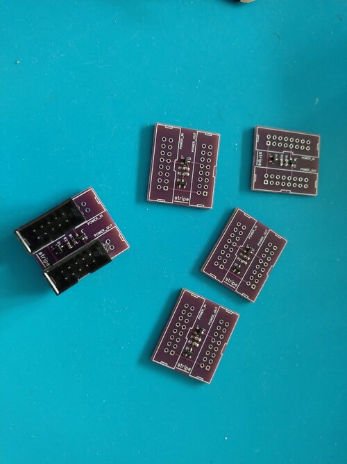

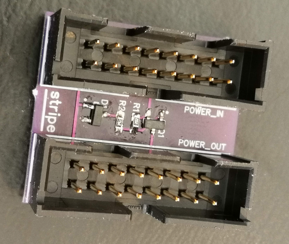

Habe jetzt fast alles da nur die Steckerbuchsen fehlen noch, JLBPCB schickte mir gleich 10 statt 5 der bestellten Platinchen.
Von Digikey habe ich aber alles nur 5 mal wie bestellt erhalten :achso:
Soweit so gut, mal testen ...
Das funktioniert so schon mal, beim ersten einschalten funktioniert das Modul auch wie es soll.
Nur ist die Rückseite der kleinen Platine nicht isoliert, die +/- 12V frei hinter den Modulen rumfliegen zu lassen geht nicht.
Werde wohl noch Heißkleber draufpappen....
