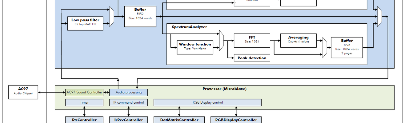

Ich hab das in einem FPGA realisiert: es gibt jeweils 1x Low-pass-Filter (32 Taps MAC FIR), Fenster-Funktion ("Von-Hann"), 1024-Taps FFT, Peak-Detection und Averaging pro Stereo-Kanal. Für die Anzeige gibt es verschiedene Optionen zum Zusammenfassen der Ergebnisse der 1024 Taps. Sinnvoll ist ein logarithmisches Zusammenfassen von benachbarten Bins. Das Video ist aus der Entwicklungszeit. Hier kann man noch nicht die Ergebnisse der zwei Kanäle erkennen, Peak-Anzeige ist jedoch schon drin (die roten Dots oben). Es gibt noch ein längeres Video mit dem finalen Stand, da sieht man dann noch die verschiedenen Kanäle in verschiedenen Farben. Das Video ist für das Forum aber zu groß, muß mal schauen wo ich das hochlade.
Falls du Detailfragen hast, gerne her damit.

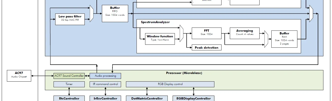

Sieht super aus, was ein FPGA ist habe ich eben kurz überflogen....
Aber vielleicht hast du noch ein Bild von der Schaltung damit man eine Vorstellung bekommt.
Die technische Realisierung war sicher nicht ohne, von der Programierung mal ganz abgesehen.
Ich denke ganz so genau brauche ich es jetzt nicht. Ich würde gerne bei den MSGEQ7 mit Arduino bleiben.
Anbei ein Ausschnitt aus dem Blockschaltbild des FPGAs mit dem Signalpfad. Die Displayansteuerung (z.B. mit dem Nachleuchten der Dots) wird vom "RGBDisplayController" (am unteren Bildrand) erledigt. Konfiguration der Parameter, Einstellung der Skalierung und Zusammenfassung der Taps werden per Software gemacht und sind hier nicht dargestellt.
Das Prinzip ist ja im Wesentlichen das selbe, egal ob man es per FPGA oder per Software realisiert: du brauchst ADC, Tiefpassfilter, Fensterfunktion, FFT, und eine Displayansteuerung :)
Kleiner Tipp bzgl. FFT: normalerweise sind die Bänder bei der FFT alle gleich breit. D.h. wenn du in den tiefen Frequenzen eine Frequenzabstufung von sagen wir 50 Hz haben willst und somit die Breite der Taps auf 50 Hz festlegst, dann brauchst du um bis 18 kHz zu kommen rechnerisch 360 Taps. Bei den hohen Frequenzen brauchst du aber eigentlich gar keine Auflösung von 50 Hz. Wenn du andererseits die Breite der Taps auf 1 kHz festlegst, wird alles von 0 bis 1000 Hz in einen tap zusammengerechnet. Die Tiefen kann man so nicht mehr differenzieren.
Das ist auch der Grund für viele schmale Taps (FFT-Size: 1024) bei meinem Design, von denen je weiter man nach "oben kommt" immer mehr zusammengefasst werden. Die Skalierung der Frequenz-Achse ist leider nicht linear ;)

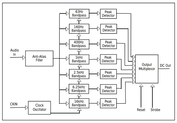

Naja im MSGEQ7 sieht es sehr viel einfacher aus:
Wenn du den MSGEQ7 verwendest, dann kannst du dir den ganzen FFT-Kram schenken und brauchst auch kein FPGA.
Das ist alles im MSGEQ7 drin.

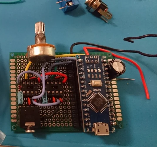

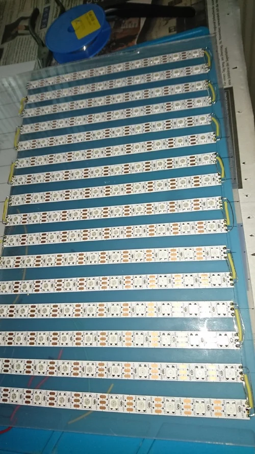

Also gut, ich habe die Hardware schon mal fast fertig:
Pinbelegung:
MSGEQ7 Nano
Reset - D9
Strobe - D10
Out L - A0
Out R - A1
DatenLED - D6

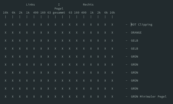

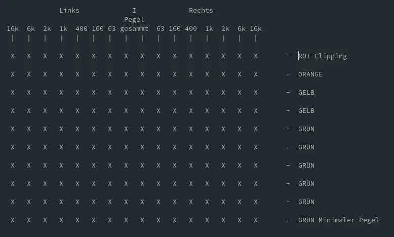

Die Neo Pixel Matrix ist in 16 Spalten und 10 Zeilen angeordnet und soll wie folgt aussehen.
Bin jetzt dabei alles zu verkabeln , dann erste Tests der Matrix Arduino IDE Sketch.

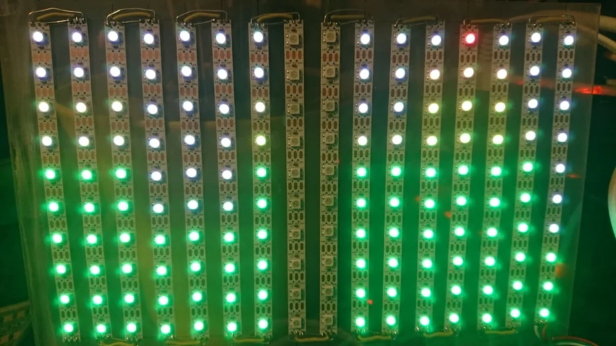

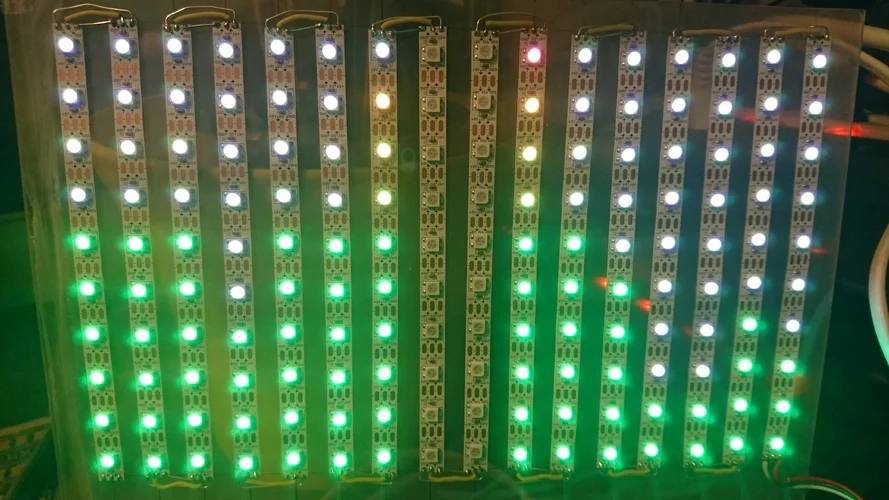

Funktioniert schon ziemlich gut.....
Die Bänder sind eher ungeeignet für VU Messung weil das Signal je einen Kammfilter durchläuft und Peaks verstärkt oder abgeschwächt je nach Frequenz werden.
Clippinganzeige, also wenn das Peak den kritischen Punkt erreicht bleibt das Pixel länger an, funktioniert nun.
Werde mal ein Video machen demnächst.
Der aktuelle Code im Anhang...

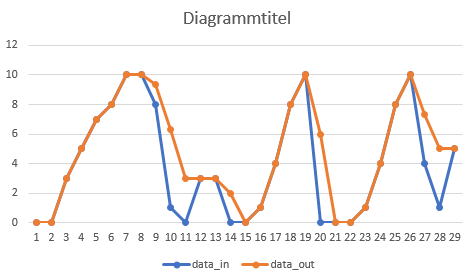

Wenn du die Peaks langsamer machen willst kann man einen Tiefpass nehmen (hab ich hier mal im Detail beschrieben Link )
Würde doch aber die Höhen wegfiltern :denk: , habe mir deine Mathematischen Filter angesehen kann aber damit nicht viel anfangen...
Langsamer könnte es auch mit readDataDelay = 1 werden aber ich will es eigentlich nicht generell langsamer dargestellt bekommen.
Nur die max. Pegel könnten ein wenig länger gehalten werden um es besser zu sehen... also immer die oberste erreichte LED.
Habe aber keinen Plan wie ich das in den Code bekomme.
Ein Tiefpass im zeitlichen Bereich ist nichts anderes wie ein Verzögerungsglied, würde also genau das machen was du möchtest (kannst du dir vorstellen wie einen Kondensator der "langsam" aufgeladen oder entladen wird). Wenn du die max-Pegel länger halten möchtest muss geschaut werden ob der aktuelle Pegel < als der vorherige Pegel ist und dann der Tiefpass (Verzögerungs-Glied) angewendet werden.
Ansonsten "zappelt" es ja schon schön im Video!
Viele Grüße, Sascha
Versteh ich noch nicht wirklich, werden denn dann kurze Peaks nicht geschluckt (herausgefiltert).
In der Zeile leftVU = map(leftVU, 0, 500 , 0 , 10); wird der analog IN auf die LEDs skaliert, nun wird aber scheinbar der Wert 500 als Maximum definiert, alles was drüber (lauter) ist wird ignoriert. Wie kann ich auch größere Werte auf LED 10 mappen?
  • #26
Na indem du in den Map Befehl einen andere obere Grenze als 500 reinschreibst, z.B.
leftVU = map(leftVU, 0, 1023 , 0 , 10);
  • #27
Nicht wenn der der Tiefpass nur angewendet wird wenn der aktuelle Pegel < als der vorherige Pegel (d.h. der Pegel sinkt)
Sollte dann ungefähr so aussehen im zeitlichen Verlauf.. (blau die Rohdaten, orange mit Verzögerung der fallenden Pegel..)
Ok das leuchtet ein, nur das in den Code zu bringen überfordert mich...
  • #30
Der "Pegel" also die Amplitude des Stromes an analogPinsVU wechselt eh schnell zwischen + und - , am Eingang des Arduino werden aber nur positive Spannungen abgetastet/gemessen. Ich weiß nicht mit welcher Frequenz "abgetastet" wird aber die Schwingung des Stromes in den negativen Bereich "zieht" den Pegel ja auch immer runter.
Würde mich also sehr interessieren wie man den Code mit deinem Tiefpass versieht. Allerdings nur für VU, die Bänder würde ich so lassen.
