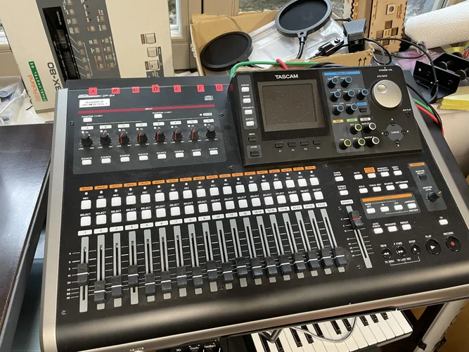

einem Tascam dp24
...davon habe ich hier zwei in Benutzung - die sind halt auch klasse wenn man einfach was Aufnehmen möchte und dann vielleicht noch ein bißchen mehr machen:

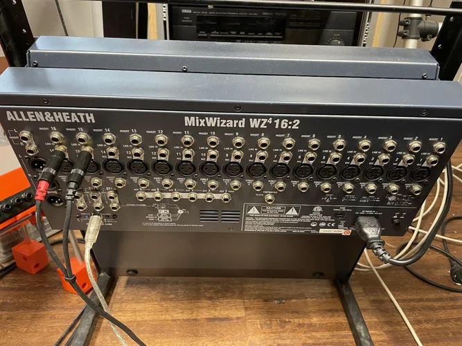

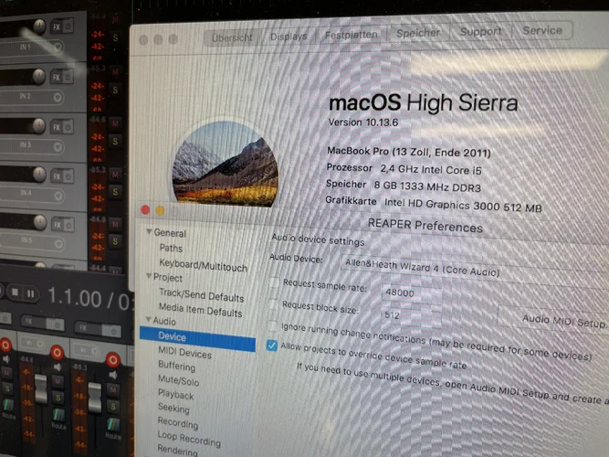

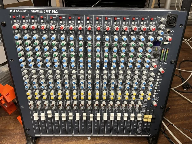

...wenn es um möglichst viele Mono-Einzelspuren geht: dafür verwende ich hier ein A&H MixWizard WZ4 16:2 mit USB-Interface in ein altes 2011 MacBook Pro* mit Reaper als
'Bandmaschine':
*moderner geht nicht weil das USB-Interface des MixWizard nicht classcompliant ist

Was bedeutet das class compilant konkret? Welche Probleme können oder tauchen ganz sicher auf wenn das interface nicht class compilant ist?
...class compliant (Google würde hier geholfen haben) bedeutet, dass kein extra Treiber notwendig ist (wie das bspw. beim MixWizard-USB-Interface der Fall ist) - und damit können solche Interfaces an Mac, Windows und Linux sowie iOS-Geräte problemlos betrieben werden...
...wenn sie nicht class compliant sind - s.a. MixWizard USB-Interface - und der Hersteller den Treiber-Support einstellt (wie beim WZ4 geschehen) dann kann man das Interface nur noch mit älteren OS-Versionen für die auch ein Treiber verfügbar ist nutzen...
Da würden dann die 8 Spuren separat aufgenommen werden und die könnte ich dann auch in einer DAW weiter bearbeiten wenn ich da lust drauf hätte? Da würden sich auch monitore anschließen lassen so das ich im Prinzip keinen PC zur Aufnahme benötigen würde?
...alles richtig; die Aufnahme erfolgt auf eine SD-Karte (sowohl beim 'alten' DP24/DP32 als auch beim 'neuen') und die kann man in den Rechner stecken...alternativ kann man auch das DP24/DP32 als SD-Laufwerk per USB anschließen - direkt als Audiointerface funktioniert nicht!...
