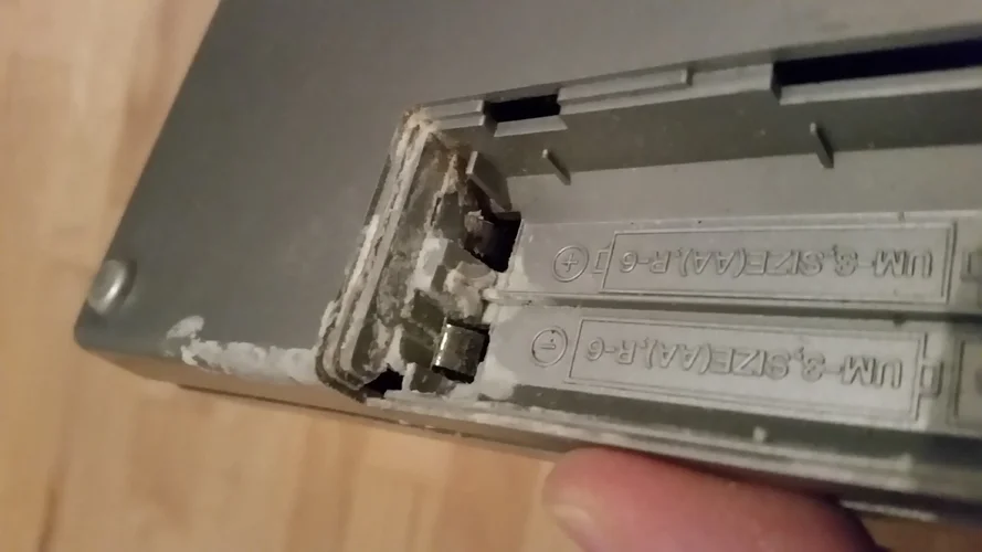

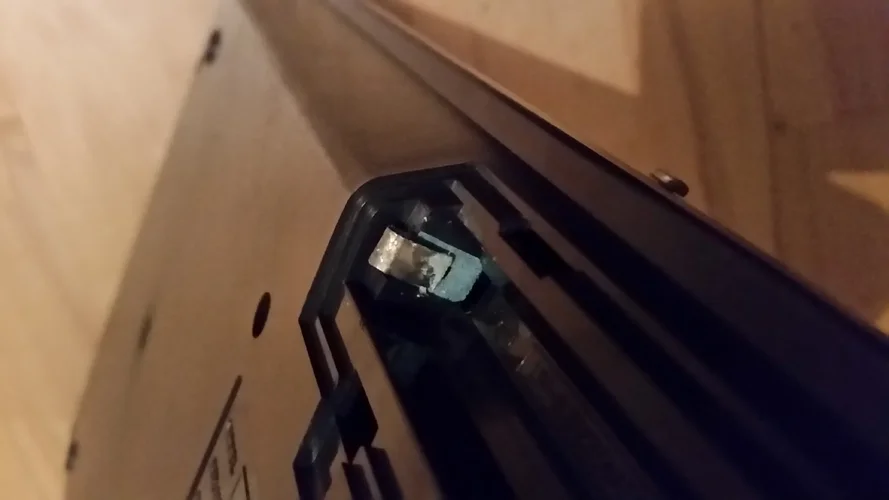

Nach langjähriger musikalischer Untätigkeit durch Arbeit musste ich nun leider feststellen das die Batterien in meiner TR-707 und dem BOSS DR-110 ausgelaufen sind.
Uups, die hatte ich wohl vergessen rauszunehmen. :mad:
Nach einem Werksreset sind bei der 707 die Demopatterns wieder da und alles läuft wie es soll. Der BOSS hingegen sieht übel aus - da ist der Mist schon aus dem Batteriefach gelaufen. Hab den Rückdeckel nicht ganz abgekriegt, aber soweit ich beim reinlunsen erkennen konnte ist zumindest nichts auf die Platine gelangt. Hab das Teil auch seitdem noch nicht angeschaltet.
Kriegt man das Zeug wieder weg, also kann man die Kontakte rückstandslos reinigen oder tauscht man die besser aus? Braucht man da Originalteile oder sind das Standardkontakte?
Anbei noch zwei Pics:

Mit Geduld und Spucke (=DeOxit etc., Zahnbürste, Spülmittel, Teppichmesser zum Abschaben, feine Feile oder feines Sandpapier) bekommt man die korrodierte Oberfläche der Kontakte wieder einsatzfähig. Je nachdem, wie angegriffen das Metall schon ist, kann die Feder aber schneller abbrechen.
Ich hatte ein ähnlich Problem im Gitarrensender.
Alkohol und Zahnbürste haben es in mehreren Versuchen geschafft, den Knasel von den Kontakten zu entfernen.
Ich würde es mit Alkohol probieren und diesen mit Q-Tips oder Zahnbürste verteilen und reiben. Nach einigen Versuchen mit feinem Schmiergelpapier drübergehen.
Und am Ende mit WD40 o.ä. benetzen, damit es nicht so bald wieder korrodiert. :school:
Wenn die Kontakte mit vertretbarem Aufwand auszubauen sind (wovon ich ausgehe), würde ich das auf jeden Fall tun und sie ersetzen, sofern originale oder exakt passende Ersatzteile erhältlich sind.
Wenn solche Teile nicht (mehr) zu kriegen sind, würde ich mich mal nach einem Galvanisierbetrieb in der Nähe umsehen und lieb bitten, ob man sie gegen Kaffeekassenspende mal mit ins Bad hängen kann. "Möglichst dicke Schicht frisches Metall drauf" ist die Vorgabe ;). Die durch Korrosion vorgeschädigte Stelle wird nicht mehr besser - man kann den Prozess durch die von meinen Vorpostern schon genannten Schutzmaßnahmen verlangsamen, aber nicht mehr rückgängig machen.

Bei der 707 ist nur ein Kontakt leicht betroffen, da bin ich guter Dinge. Beim DR-110 siehts leider schlechter aus, da kann man nur hoffen. :heul:
Ersatzteile kannst Du in beiden Fällen knicken. Das gibts nix mehr.
Bitte übe das Löten vorher an anderen Sachen. Diese Blechfahnen der Batterie-Kontakte können hartnäckig sein, da sie leider die Wärme gut ableiten.
Da die Kabel bei Roland immer durch die Lötöse am Kontaktblech durchgefädelt und dann einmal um sich selbst geschlungen sind, Ist Ablöten eher scheiße bis unmöglich. Ich zwicke das Kabel einfach direkt an der Lötstelle ab. Dann nehme ich die Kontaktfeder raus, klemme sie irgendwo fest (kleine Schraubstock oder so), dann erhitze ich die Lötstelle gründlich mit dem Lötkolben (Lötkolben bleibt die ganze Zeit an der Lötstelle) und die noch verbliebene Litze ziehe ich mit einer Spitzzange oder Flachzange ab. Das ist mühsam, aber irgendwann geht es.
Wenn Du diese Aktion mit eingebauter Kontaktfeder machen würdest, hättest Du da längst das Kabel und das Gehäuse angeschmolzen.
Dann kannst Du die Kontaktzunge reinigen, galvanisieren, vergolden oder hinter Glas einrahmen lassen wie Du lustig bist.
