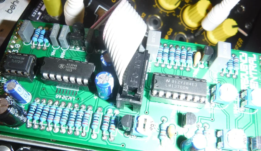

Ich habe einen Moog Taurus I Nachbau inkl. VCA mit LM13700N und AS3046 (auf der Platine steht LM3046). Der hat eine sehr lebendige Resonanz und Selbstoszillation. Die lässt sich gut steuern und wie ein eigenes Instrument spielen. Dafür lohnt der Filter. Aber untenrum bei geringem Cutoff ist er recht langweilig.
Ich hab mal ein Bild davon gemacht. Ist Through Hole zum Glück. Am AS3046 gibt es sogar extra Lötpunkte für Modifikationen!

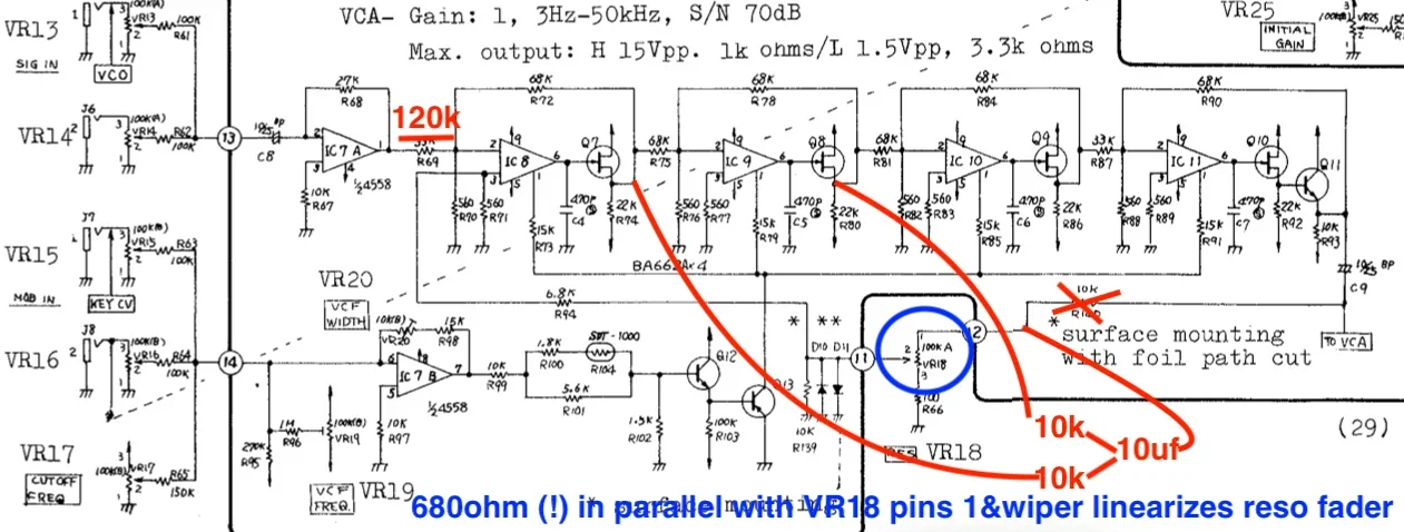

Das in Blau: du hast einen 680R an Pin1 und Pin2 des VR18 Potis gelötet?
Ja, so ist das zu verstehen. Mich wundern aber die 680 Ohm bei einem 100k Poti.
Ja, mich auch erst, aber umgemodded war mir der reso Verlauf schon arg weit oben und durch das bandpass Feedback hatte ich dann erst ab 50-60% was nennenswertes. Kann mal beizeiten n Video machen zur Verdeutlichun. Bin erst moderat rangegangen, aber es wird so radikal…

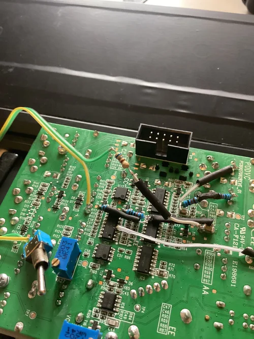

So, grad noch zu den 680ohm parallel zum 100k Regler hier erstmal Bild und Erklärung zum Video später
hab mal nen schalter dran für a/b. Im vid dann Regelwerk der resonanz ohne r680 und dann mit - ganz schöner Unterschied, wo reso überhaupt anfängt. Dachte ursprünglich bei der bandpass Sache müsste das früher einsetzen (und ist auch so, wenn ich nen bandpass aus anderen Polen als 1 und 2 Stricke)… anyhow, die Mathe dazu mag ich mir nicht antun und lasse das erstmal so als experimentell ermittelt stehen. Ob ich noch was limitermässig hintue werd ich noch schauen. Ist halt ein erstes Ergebnis, das ich trotzdem schonmal cool finde.
Verkabelung noch freestyle…
und hier das video - halt kurze öde demo zum reso regelweg ohne/mit extra widerstand
