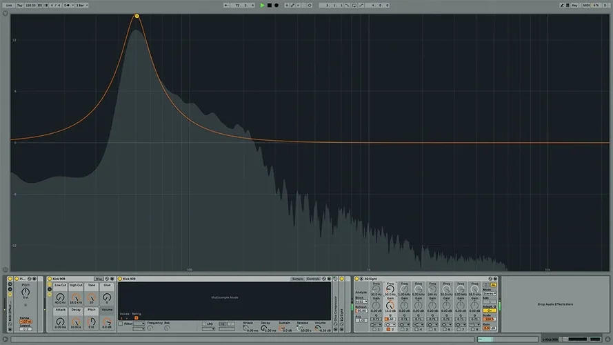

Ich finde den Trick eigentlich ganz nett, wo man die Grundfrequenz der Kickdrum im Basskanal absenkt. Da hat man dann quasi ein Loch im Bass für die Kickdrum. Der Bass kann dann rhythmisch alles machen was er will, die kommen sich nicht mehr in die Quere.....

das verstehe ich nicht. kannste mal näher erklären?
Grundfrequenz der Kickdrum suchen, EQ kopieren (oder Einstellungen) und diese Frequenz im Bass Kanal absenken. EQ auf der Kickdrum kann dann natürlich gelöscht werden.
Muss man ein wenig ausprobieren, also mehr auf die Ohren vertrauen....
Vermute der Trick ist nicht neu. Der Bass bekommt dadurch etwas nasales, dass kenne ich bereits so aus den 90ern.
Als Dynamic EQ kann man das natürlich auch machen. Wenn man die Kick als Trigger Signal nimmt, dann wird halt nur in dem Moment gefiltert....
Vond er Sache her kann man auch einen dynamischen EQ auf den Bass routen und als Sidechain Imput die Kick verwenden. Ist dann wenigstens dynamisch, also dann wenn wirklich überlappende Frequenzen vorkommen wird auch etwas abgesenkt. Finde ich besser.
Dazu einfach mit dem Peak Filter vom EQ (mittleres Q, Gain hoch) - wie auf dem Bild im Post von Rastkovic zu sehen - das Signal der Kick Drum durchfahren. Wenn man auf ein "aufdringliches" rumpelndes, dröhnendes Geräusch trifft diesen Frequenzbereich auf der Bassspur absenken.
