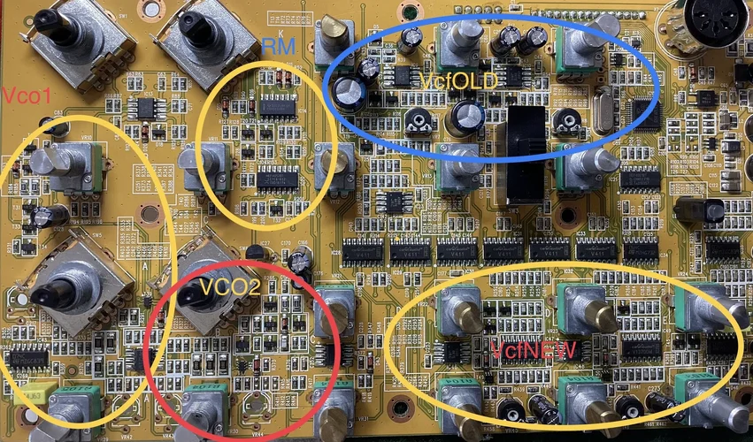

Werd demnächst eben “Knallinger B2“ modifizierten und da dachte ich, ein Fred zum Mitwerkeln wäre doch fein. :)

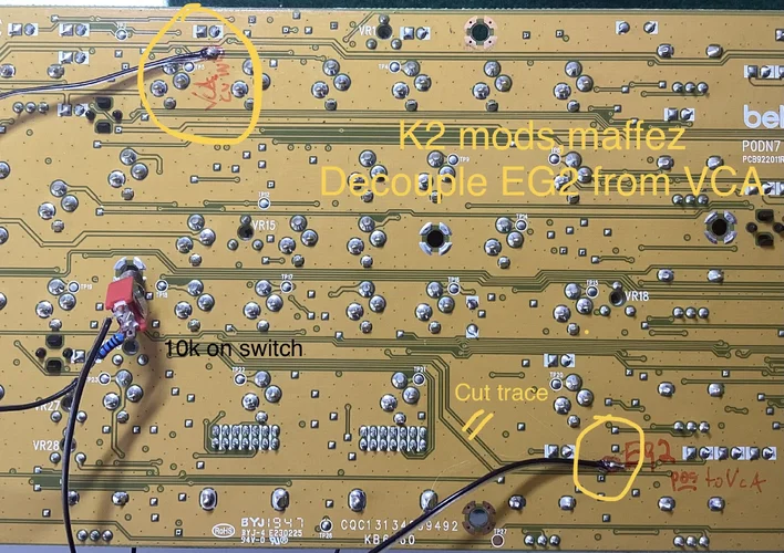

cool wäre auch noch ein schalter, um die zwangskoppelung von eg2 und vca zu unterbrechen und ein nicht-invertierter ausgang für eg2. dafür hab ich für den ms20mini leider nirgends ne anleitung gefunden.

An der gelben Platine sieht man genau, das ist noch “old” stock. Bei der rd9 hat man auf grüne pcbs umgestellt. Nehme an, der ganze a Verkauf ist also Lagerbestand raushauen.
mehr zur Sache:
Die ganze Reihe 411er switches noch keine Ahnung - zum Filter umschalten wohl Overkill, aber hab noch nix durchgepiepst. Edit: jo, die sind alle zum umschalten der Filter…
Im Filterbereich wie erwartet keine Megaanstrengungen unternommen. Das Ota Filter frei nach René Schmitz, aber soweit ich weiß, wären da Ne5532 besser aufgehoben als die vorhandenen Opamps, was besser für reso handling wäre.
Envelopes und ESP soweit richtig gemacht, inklusive passender ICs.

EG2 auf VCA an/aus
BTW: eg2 through via kann man dann auch für extra Ausgang der *nicht* invertierten Hüllkurve nehmen- einfach über 1k Widerstand an extra Buchse.
M.i.a.u.: Badda, Ral9005, Audiohead und 4 andere

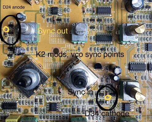

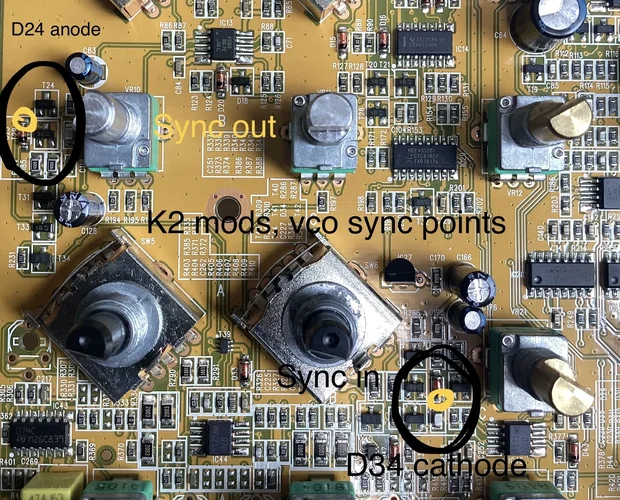

Vco hard sync von vco2 zu vco1
“sync out“ geht an on/off Schalter, dann auf 1n4148 diode (anode), deren kathode wiederum an “Sync in” anliegt. Hinten gib es through vias dazu, d.h. läss sich bequem anlöten ohne das Panel vorn abnehmen zu müssen.

danke für das angebot. hab grad mal auf meiner festplatte gekramt: hab leider keine bilder gemacht, als ich den offen hatte zum osc-sync- und pwm-installieren. komme ggf später mal drauf zurück und mache ihn dafür nochmal auf. dann würde ich das auch in nem extra-fred hier dokumentieren...
noch zum osc sync: zumindest beim mini musste man auch noch einen zusätzlichen cv-eingang für osc2-frequenz installieren, weil der vorhandene cv-eingang die verbindung zum keyboard unterbricht - das will man natürlich nicht für sync-sounds. nehme mal an, das wird beim k-2 auch so sein?

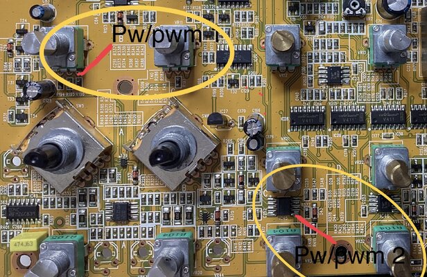

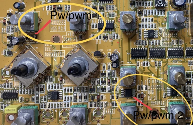

pwm geht für VCO1 UND VCO2

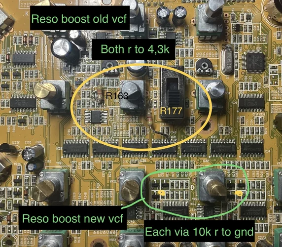

resonanzboost beim korg35 Filter geht ab… Demos morgen/sehr bald…

PWM - super easy
Anhang anzeigen pwm.mp3
Resonanzboost für Altes FILTER
Anhang anzeigen resoboost_filterold.mp3
Resonanzboost für Neues Filter
Anhang anzeigen resoboost_filternew.mp3

Hab mich gfad daran erinnert, dass Pete Brown foddos von seinem ms20 mini hat - EG2 auf VCA unterbrechen, pass auf. so etwa...
Im ersten Bild siehst du zwei VCAs und jeweils links des 4558er opamps eine reihe horizontal orientierter widerstände übereinander (von unten nach oben 104, 104, 474, 105)
Im zweiten Bild siehst du den TP für EG2 out - pieps mal mit nem multimeter durch zwischen dem testpunkt eg2 out und den jeweils untersten 104er widerständen wie oben beschrieben (linkes terminal jeweils)
ich vermute es ist der obere vca, da der eine zum old vcf passende eingangsabschwächung hat, aber chekcn würde hier klarheit veschaffen
