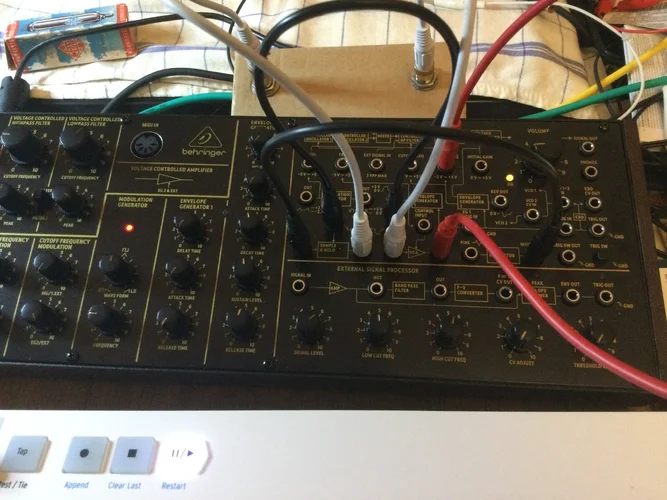

Habe mich wohl etwas zu früh gefreut.

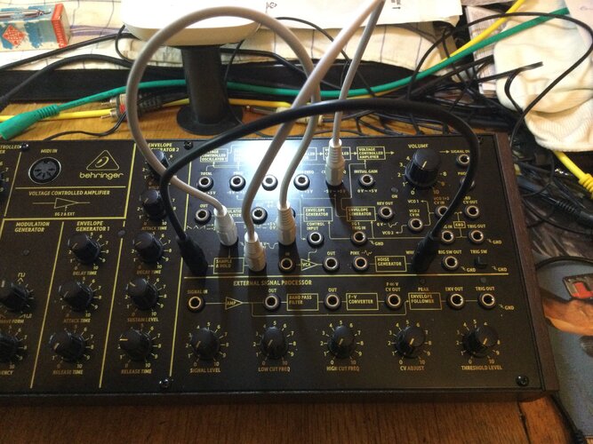

Das Sample an Hold hat einen Fehler. Und zwar erscheint am Ausgang des SH-Moduls zusätzlich das Abtastsignal. Bei ganz geringer Release Time des EG 2 fällt das nicht ins Gewicht; und so hatte ich wohl das SH nach Erhalt des Gerätes getestet.
Ich habe mir fast die Nacht um die Ohren gehauen, um das Problem zu lösen. Abhilfe schafft ein Tiefpass mit 5,6K Serienwiderstand mit 150 nF nach Masse, unter Verwendung des VCA als Spannungspuffer.
Die Frage ist nur, soll ich das so handhaben, oder das Gerät zurückschicken?
Hier zuerst das Gestöpsel mit Eigenbau Tiefpass, sowie ein Audiobeispiel mit/ohne Tiefpass. Der Tiefpass wirkt auch bei Pink Noise wie auch bei Verwendung des Modulationsgenerators als Abtastquelle.

Ja das ist ein Bild von meinem Patch, aber der LFO ist hier nicht in Verwendung.
Ssmple an Hold Input ist vom White Noise Ausgang des Rauschgenerators, getriggert wird das Sample and Hold vom Envelope Generator 2, der Ausgang des Sample and Holds geht in meinem DIY Tiefpass rein, der Ausgang des Tiefpasses geht in den VCA, und der Ausgang des VCA`s in den Cutoff Frequency Input des Low Pass Filters.
Sollte eigentlich alles ersichtlich sein. Beim Vergrößern des Bildes kann man alles genau sehen.

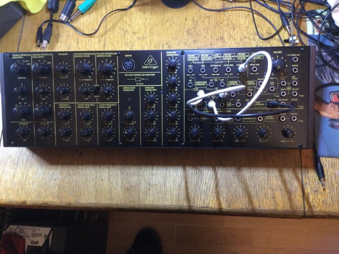

Hier zwei Fotos ohne meinen DIY Tiefpass. Im Wesentlichen ist die Funktion, dass eine Eingangsspannung per Clock Input abgestastet wird, und so lange gehalten wird, bis der nächste Clock Impuls eingeht. Die gehaltenen Spannungswerte werden an den Ausgang gegeben als Gleichspannungswerte mit einer zufälligen, im Rhythmus der Clock Impulse sich ergebenden Spannungen. Es ist natürlich auch entscheidend, welches Signal man abtastet. Verwendet man weißes oder rosa Rauschen, bekommt man eine Zufalls-Spannung am Ausgang. Tastet man ein Rechteck oder einen Sägezahn ab, so ergibt sich wieder etwas anderes.
Am Ausgang hat das Abtastsignal nichts zu suchen; dies ist zumindest nach den Grundsätzen einer Sample an Hold Schaltung so. Natürlich kann man es anders machen - nur ist es dann keine "echte" Sample and Hold Schaltung mehr im Sinne der Elektronik.

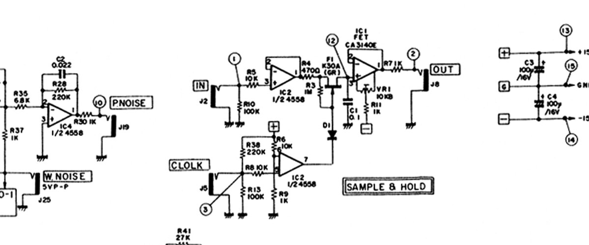

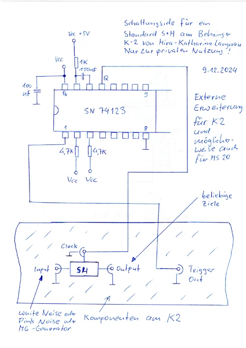

Das geschilderte Verhalten ist ganz normal für dem MS20. Es ist eben kein Sample &Hold sondern ein Track & Hold. Schlicht und ergreifend schon immer falsch bezeichnet.
Beim Track &Hold wird das In-Signal solange durchgelassen, solange der Clockeingang high ist. Mit der fallenden Flanke des Clockeingangs wird das In-Signal gesampelt und gehalten. Patche einfach mal den Trigger Switch auf den Clockeingang, dann sieht man schnell, wie das Ding eigentlich arbeitet.
Mit bisschen Tricksen kann man den MS20/K2 so verschalten, daß ein klassisches S&H entsteht.

Ich habe da was gestöpselt; is das ein S&H oder was?
Die Release Times von EG 1 und EG 2 stehen jeweils auf 4, Sustain Level EG 2 ist 5, und Decay Time EG 2 ist 2.
Alle sonstigen Parameter der EG`s sind auf Null. Verwendet habe ich auch meinen Tiefpass, wie ich hier Seiten zuvor schon gepostet habe:
Anhang anzeigen S&H oder was.mp3

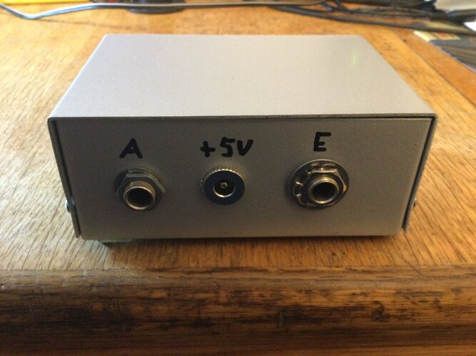

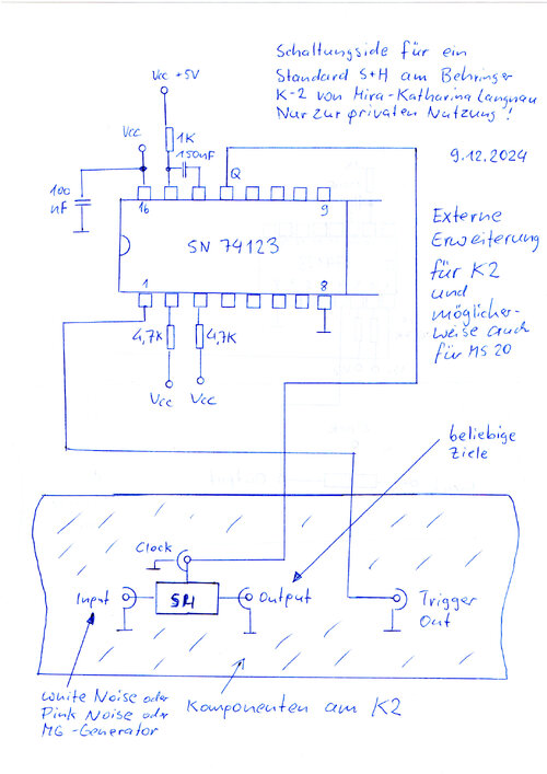

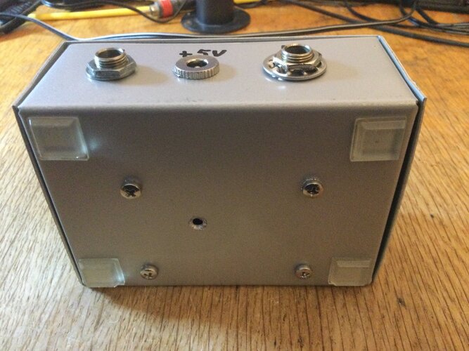

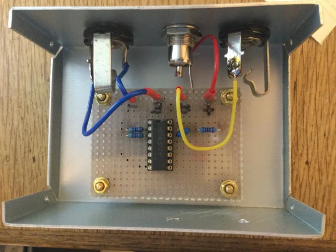

Geschafft!!!!
Nach dem Studieren der Schaltung war mir klar, dass das S&H im Grunde genommen richtig aufgebaut ist, nur muß man den Gate-Impuls am FET in der Impulsbreite sehr klein machen.
Ein Monoflop vom Trigger Out zum SH Input mit einem sehr schmalen Impuls bringt das erwünschte Ergebnis. So gesehen hat man nun das Beste aus beiden Welten:
Anhang anzeigen Real S&H.mp3
Wenn man als OSC 1 ein Rauschen nimmt, kann man auch Folgendes machen:
Anhang anzeigen Real S&H 2.mp3
Hier der Stromlaufplan:
Anmerkung: Ich habe glaube ich ein 74 LS 123 benutzt - mit einem TTL SN74123 könnte es auch gehen

Hm, ehrlich gesagt bin ich etwas enttäuscht über die sonstigen (fehlenden) Reaktionen, weil das Tool genau der Missing Link ist, das DEN Sample and Hold am K2 (und bestimmt auch am MS20) ermöglicht.
Ich habe mir die Mühe gemacht, die Original Schaltung zu studieren, um herauszufinden wie sie funktioniert, und was geändert werden müsste, um den "amtlichen" S&H Sound zu bekommen.
Aber eventuell muss ich etwas Geduld haben; vielleicht gibt es hier auch nicht soo viele K2 oder MS20 User :)
